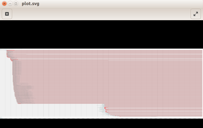

Kör kommandot
systemd-analyze plot > plot.svg
Bifoga sedan den skapade bilden plot.svg (som ligger i din hemkatalog) i ett nytt inlägg här.

Här kommer bilden

Tjadden skrev:Här kommer bilden
Om du lägger själva filen (plot.svg) som en bilaga i ditt svar så går det att läsa texten i bilden även för oss andra.

HakanS skrev:Om du lägger själva filen (plot.svg) som en bilaga i ditt svar så går det att läsa texten i bilden även för oss andra.
Jag kunde inte läsa texten ifrån originalet och det här är en bilaga!
Jag kör om koden och hoppas att bilden blir bättre?
Men samma bild som i originalet täcker hela skärmen och försöker man förstora bilden, så förstoras texten läsbart, men försvinner samtidigt och det går inte att flytta bilden för att kunna läsa texten!

Tjadden skrev:Men samma bild som i originalet täcker hela skärmen och försöker man förstora bilden, så förstoras texten läsbart, men försvinner samtidigt och det går inte att flytta bilden för att kunna läsa texten!
Bry dig inte om hur stor bilden är. Lägg bara filen plot.svg som en bilaga till ditt inlägg.
