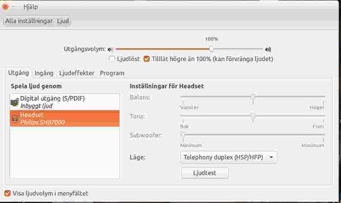

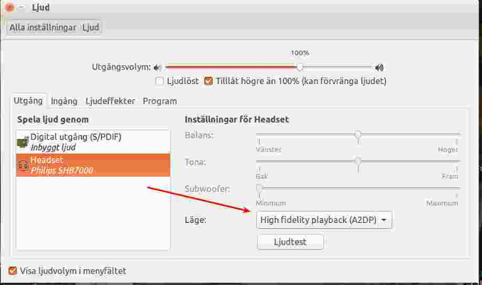

Hej.
Ett litet problem, men störande.
Hur och var
kan jag ändra från mono till stereo i grundinställningarna?
Så att jag själv skall slippa att behöva ändra från det ena till det andra,
varje gång jag startar upp bluetoothlurarna.
Till 100% kör jag med stereo i mina lurar. Men varje gång jag startar upp,
är förhandsvalet mono.
. . . det hela känns onödigt. ;) /tukken

From 15.10 verkar mitt problem ha löst sig. Med automatik.
Efter ett antal uppstarter på datorerna ser det ut som om hifi (stereo) är grundinställningen. Den börjar där i vart fall, ännu så länge.
"Någon" verkar ha tänkt till.
Nu är det bara att hålla tummarna för att det fortsätter så här. . . 8)
