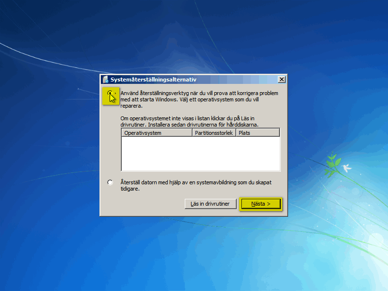

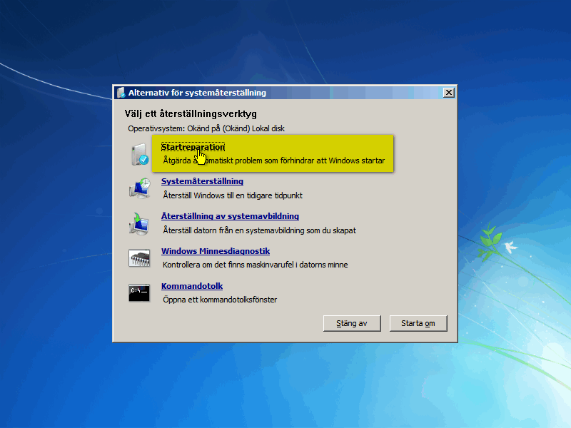

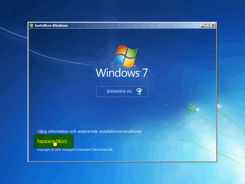

Det där ser ut som ett antal misslyckade/upprepade installationer eller reparationsförsök. Ingen av dem verkar fungera.
Försök med en startreparation enligt mitt tidigare inlägg. Skulle det också misslyckas, finns det ytterligare en möjlighet att göra det manuellt i kommandotolken.
Jag hittade en instruktion på engelska...
http://www.tomshardware.com/news/win7-w ... 10036.html
