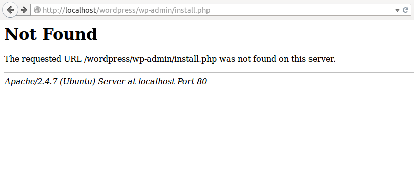

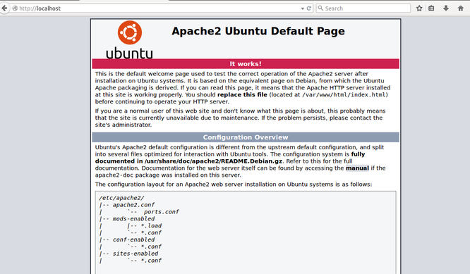

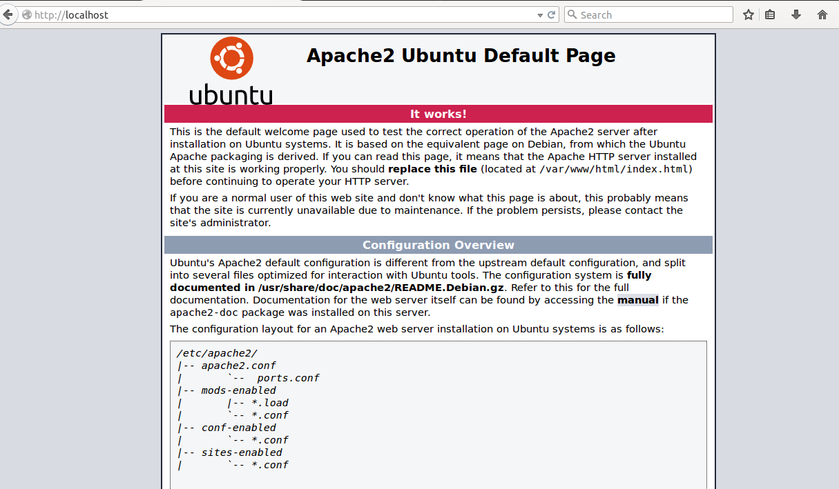

1. med kommandot "lockalhost" i firefox får jag upp detta nu, se bilden nertill (förut var det en blanksida)
2. Men kommandot "http://localhost/wordpress/wp-admin/install.php" i firefox får jag upp nu istället följande sida, se bilden nertill

nisse2 skrev:2. Men kommandot "http://localhost/wordpress/wp-admin/install.php" i firefox får jag upp nu istället ...
Utifrån hur du tidigare hade lagt wordpress, borde adressen vara http://localhost/wp-admin/install.php

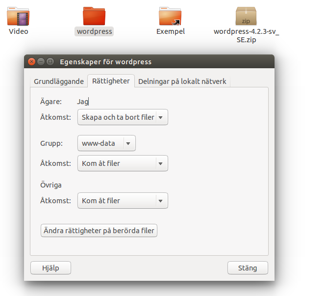

Nja, alltså felet är inte så stort - tror jag (givet att du har lagt wordpress filerna i /var/www/html):
sudo su -
cd /var/www/html
chmod -R www-data:www-data wordpress
Försök igen och återkom med resultatet.
@Gunnar: Apache fungerar eftersom nisse2 får upp default sidan (som ligger i /var/www/html) i bild 1.

johanre skrev:@Gunnar: Apache fungerar eftersom nisse2 får upp default sidan (som ligger i /var/www/html) i bild 1.

Resultatet är (nu funkar inte chmod heller?)
root@eriks-dator:/var/www/html# chmod -R www-data:www-data wordpress
chmod: ogiltig rättighet: ”www-data:www-data”
Försök med ”chmod --help” för mer information.

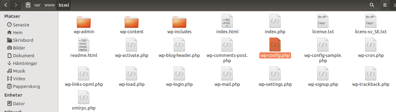

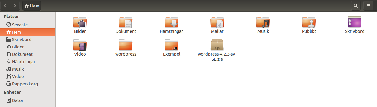

se skärmdumpen med "/var/www/html" och homekatalogen och egenskaper för wordpress i homekatalogen, se nertill

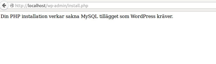

Det har löst sig, Gunnars inslag att jag skulle försöka med
Gav ett fel meddelande - se bilden nedan, jag sökte på felet och kom fram till denna sida som löste problemet med kommandot
apt-get install php5-mysql
Och sidans länk är:
http://www.cyberciti.biz/faq/install-my ... wordpress/

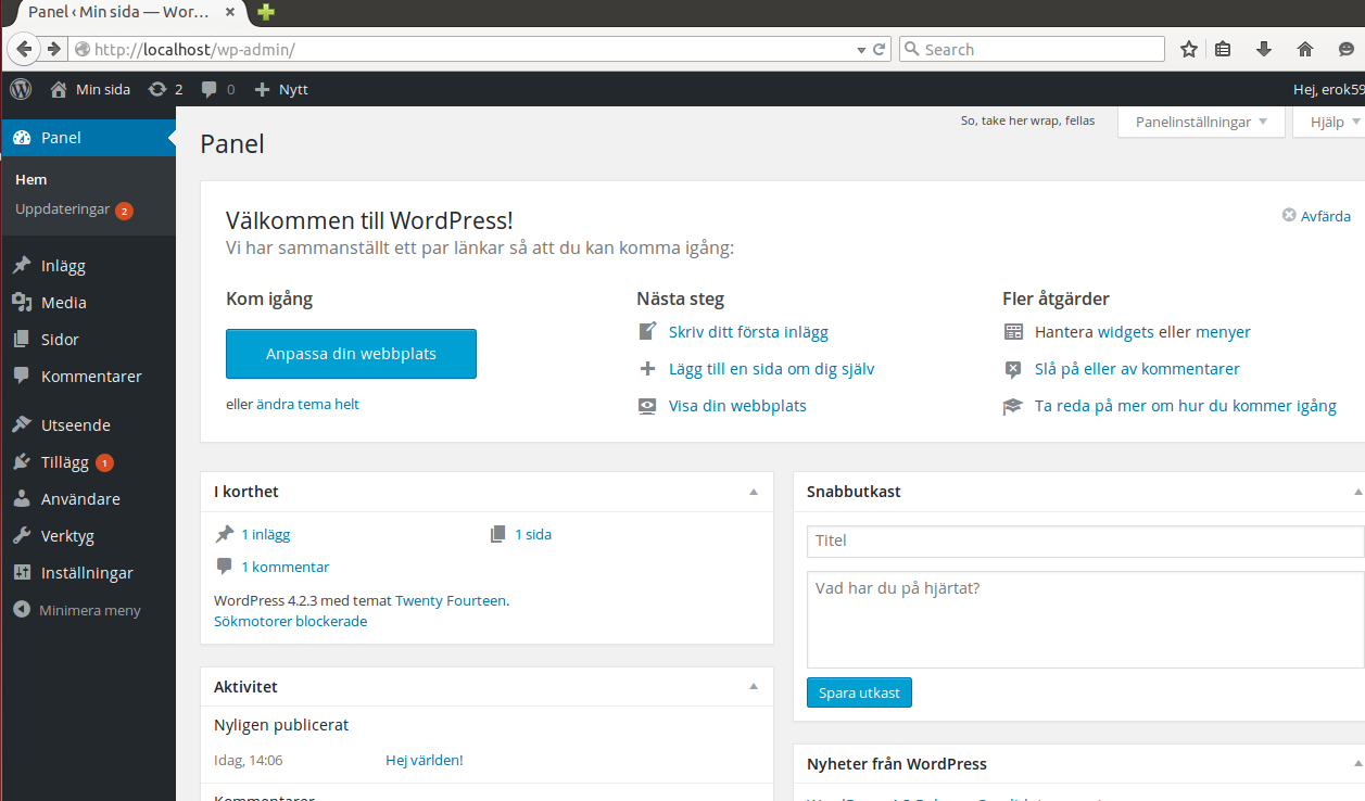

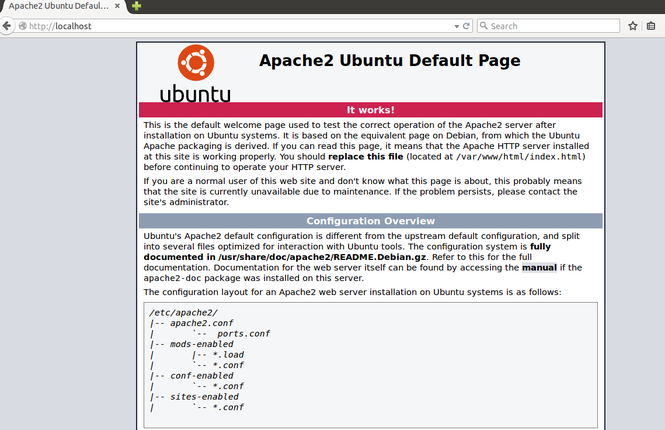

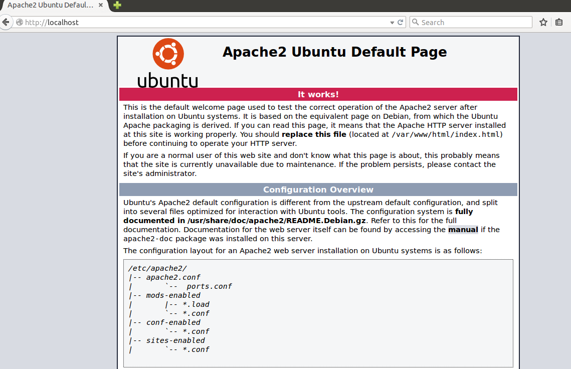

Nu är installationen uppe och jag kan installera teman men när jag ska titta på min lockala worpressida, enligt "localhost" så kommer jag bara till denna defaultsida och jag skulle komma till min wordpressida med temat jag valt, phuu mera trassel :(
Se skärmdumparna, sidan där jag administrerar och den lokala worpressidan (som är alltså fel, ska vara temat jag har valt)
Alltså nu är det "localholst" som pekar på defaultsida istället för min sida med valda temat, har ni idéer vad som kan vara snett här?

Nu har det löst sig, det var till att läsa vad som stog i "default"-sidan och det var att man skulle ta bort index.html från "/var/www/html" katalogen, jag bytte bara namn på index.html filen samt ändra /var/www/ och html-katalogens rättigheter till www-data från mitt namn.
Se bilden med texten på default-filen
