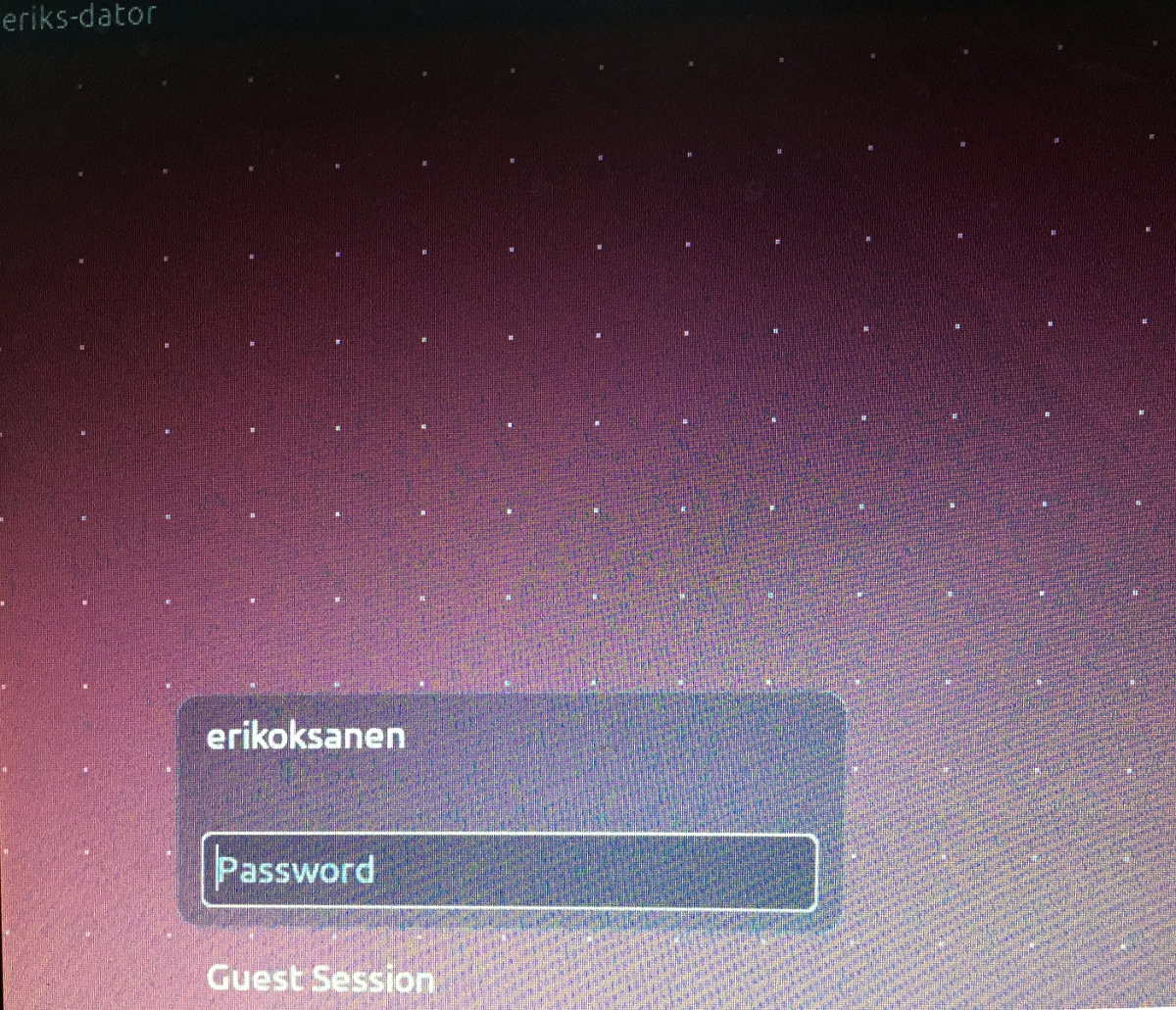

Försökte installera FTP på min ubuntu 14.04 LTS för att jag behövde den för min wordpress-installation men något gick fel, istället för mitt vanliga inloggningsnamn som funkade med mitt lösenord så får jag istället hela mitt namn på inloggnings-sidan men den accepterar inte mitt lösenord.
När jag går istället i konsolen så kan jag logga in med mitt gamla inloggningsnamn och lösenord, hur fixar jag till detta problem så jag får den vanliga grafiska inloggningen tillbaka igen?

Det är alltså inte fel.nisse2 skrev:Första är inloggning med GUI som felar, erok som användarnamn och nu kommer hela mitt namn istället

Och vid inloggningsfönster kommer det hela mitt namn istället för erok

Gunnar Hjalmarsson skrev:Första är inloggning med GUI som felar, erok som användarnamn och nu kommer hela mitt namn istället
Det är fel, det ska inte vara hela mitt namn som ska komma uppDet är alltså inte fel.

Det får du i så fall ta upp med dem som underhåller paketet unity-greeter (antar då att du använder inloggningsskärmen som följer med som standard i Ubuntu).nisse2 skrev:Det är fel, det ska inte vara hela mitt namn som ska komma upp

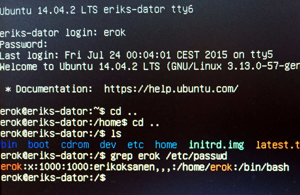

Gunnar Hjalmarsson skrev :
Detta ger : the user 'ftpuser' does not exists
Så jag raderade 'ftpuser' från home manuellt och startade om, men samma fel - se skrämdumparna längst ner på sidan, inloggningsskärmen där jag har hela mitt namn (ska bara vara erok igentligen) och min inloggning med terminalen som fungerar.
detta i terminalen ger:
(se skärmdump)
och det som kommer fram ser ut att var korrekt men ändå kommer hela mitt namn upp vid inloggning, som sagt ska vara bara "erok", hur får man rätsida på detta??
grep erok /etc/passwd

Sorry, men du har helt enkelt fått detta om bakfoten. Utifrån din TTY-bild, där du visar hur posten i /etc/passwd ser ut för användarnamnet erok, är det precis som det skall vara att det är erikoksanen som visas på inloggningsskärmen. Du skall kunna logga in via inloggningsskärmen med samma lösenord som du använder för TTY-inloggning.nisse2 skrev:Men jag kan nte logga in med den grafiska sidan (eftersom namnet är i fel form) och måste bara arbeta med terminalen för att få ordning med dettaGunnar Hjalmarsson skrev:Du kan ange vad du vill som ditt 'verkliga' namn genom att gå till Systeminställningar -> Användarnamn och redigera användarnamnet erok.
