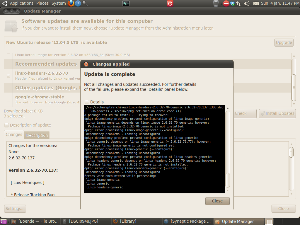

Jag får beskedet att 'You have 3 broken packages use the "Broken" filter to locate them´
Hur går det till att reparera det?
Hur gör jag?

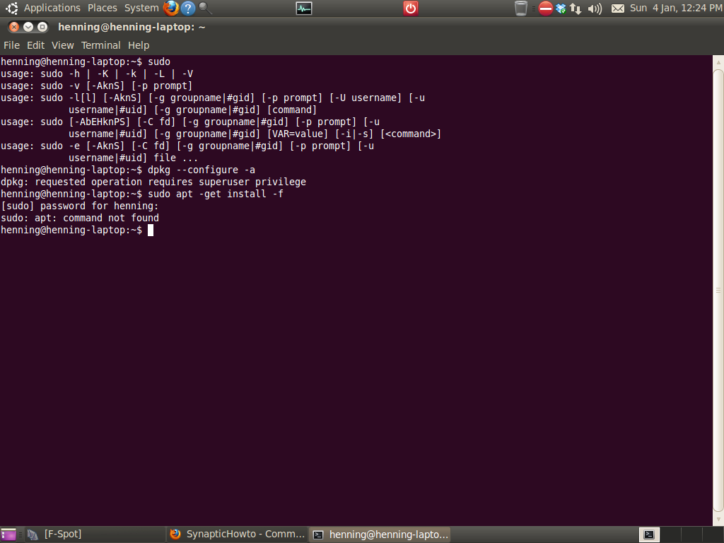

Tror inte att den har "tagit" uppdateringar eller kommandona (var god se bifogad bild).
En aktuell bild över utförda kommandon för att åtgärda fel.

lucidlynx skrev:Tror inte att den har "tagit" uppdateringar eller kommandona (var god se bifogad bild).
Ett kommando måste skrivas rätt. Alltså inte
sudo apt -get install -f
utan
sudo apt-get install -f
(dvs utan mellanslag mellan apt och -get)
Har du provat att öppna Synaptic och fixa problemet den vägen?

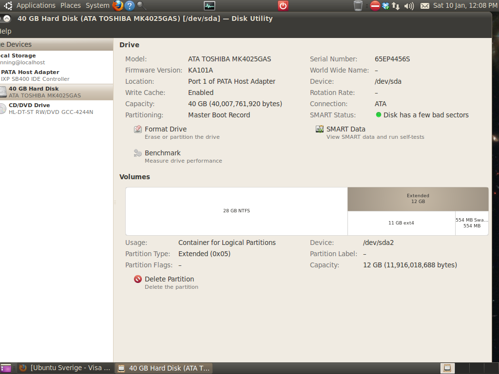

Jag ber om ursäkt om jag har missförstått dig. Men jag vill förtydliga lite, i det fall att du tror att växlingsfilen är något i din dators arbetsminne.
Växlingsfilen som sådan, är en fysisk del på din hårddisk. Kallas swap.
Det är som Jowa har svarat dig.
Men jag ville bara förtydliga, så att du inte tror att det har med arbetsminnet att göra. Bilden nedan är från den sida som Jowa har länkat till.
Lycka till! /tukken

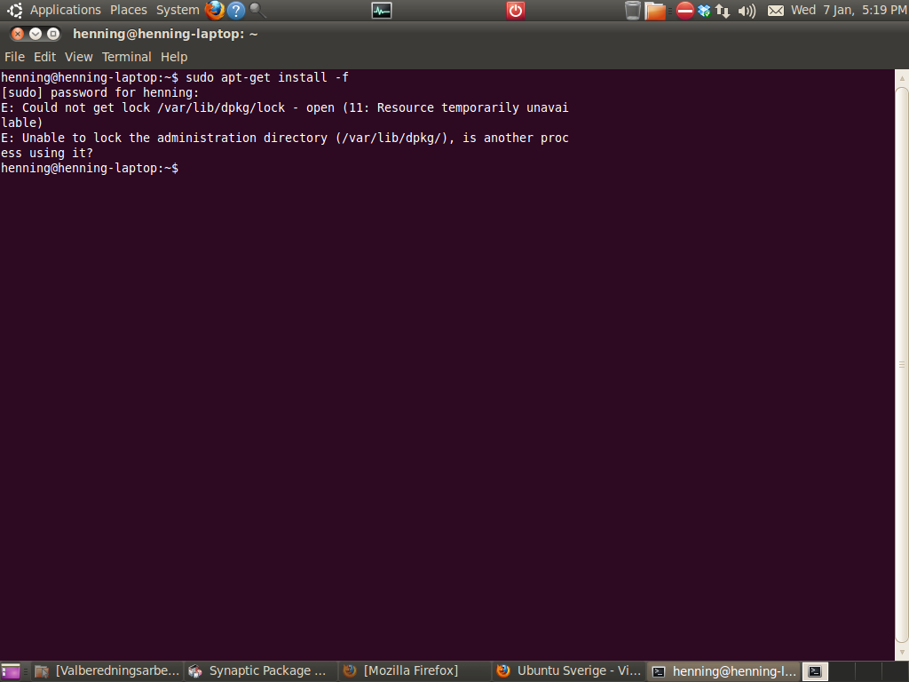

lucidlynx skrev:Prövar göra sudo via terminalfönster (v.g. se bifogad fil):
Om jag skulle vilja lokalisera felet med filter i synaptic, någon som vet hur det görs?
Missade att kolla ordentligt på din bifogade bild. Problemet i ditt fall är mest troligt att du har Synaptic igång samtidigt som du försöker köra ditt kommando. Detta orsakar konflikten.
Prova istället att stänga ned Synaptic innan du kör kommandot på nytt. Då bör du inte få upp samma felmeddelande som du nu fick.

Re: `Broken packages' i Ubuntu 10.04, hur reparerara?
Inlägg av lucidlynx »
Broder Tuck, ingen anledning till ursäkt. Jag har säkert varit otydlig med. Tack förresten för all hjälp så här långt!

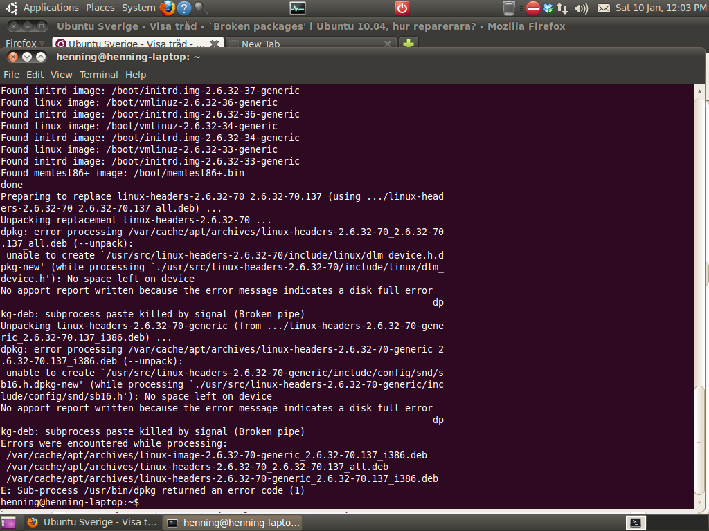

Den här gången gick den igenom. Men jag får felmeddelande enligt bilden längst ned.
Detta är minnespartitionen, med en swap fil på över 500 MB, då går det kanske uppgradera till LTS 12.04?
En av dina diskpartitioner är full. Du kan kolla det med kommandot:
df -m
