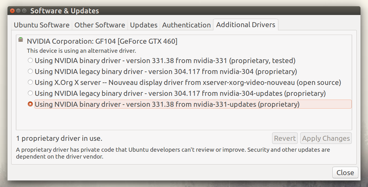

Hejsan!
Dom senaste dagarna har olika typer av media, musik, filmer, streaming osv börjat att lagga eller hacka. Spelar ingen roll om det är lokala filer på datorn eller om det streamas via Youtube, Spotify, Sweflix mm. Man kan titta på en film eller lyssna på musik allt från några sekunder till några minuter så hackar det, ibland bara för någon sekund, ibland håller det i sig upp till 5 sek. sen flyter det på för någon minut och problemet kommer igen. OS i sig fungerar felfritt som jag märker av det.
Olika forum som jag har läst och googlat efter problemet säger att det kan vara grafik drivrutinerna. Jag har för några dagar sedan ändrat proprietary drivers till Nvidias, kan inte säga till 100 att det var efter detta som det började, men utesluter inte det. Har försökt att återgå till föregående drivrutiner, kan dock ej hitta dom, och alla andra alternativen är Nvidias egna.
Kan verkligen detta var orsaken till problemet att ALLT laggas, även musik som inte är grafik beroende?? Om så vad kan man göra eller vilken drivrutin bör jag använda för att lösa problemet??
AMD Phenom II X86, GeForce GTX 460 (se bild), Ubuntu 14.04
Tillgängliga drivrutiner

Du behöver inte installera "gamla" drivrutiner om du avinstallerar de proprietära, det sköter systemet om självt.

Steelstomach skrev:Du behöver inte installera "gamla" drivrutiner om du avinstallerar de proprietära, det sköter systemet om självt.
Hur avinstallerar man gamla drivrutiner? Kan ej välja/trycka på knappen "Revert".
Problemet kvarstår fortfarande, dock så kommer det och går ibland, väldigt konstigt.
