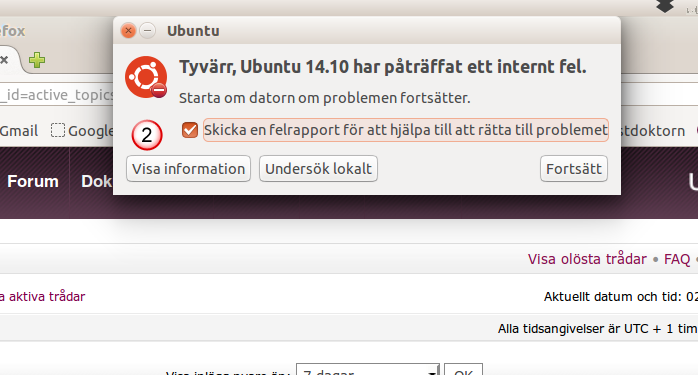

Problemen dyker up i.s.m. uppbootning och en stund efter.
Felmeddelanden ser ut så här:

Se bilderna här nere.Östen skrev:Problemen dyker up i.s.m. uppbootning och en stund efter.
Med din dialogruta (felmeddelandet) skall du klicka på valet vid nr 1. "Report problem". Ingen rapport går iväg i det första steget.
Det är inte alltid som den rutan kommer först, utan det ser oftast ut som på bild nr 2 istället.
Det är inga problem. Men du måste gå ett steg extra bara, så att du får upp den mer vanligt förekommande bilden. Se vid markering nr 2 i andra bilden. Det är dit vi skall och du trycker på "visa information". Informationen är viktig och med den framme, skall vi sedan gå till programmet Synaptic.
Felsökningsinfot tar sin lilla tid, så bli inte oroad. Någon, några minuter, får du räkna med. Avbryt inget. Om det inte börjar dra iväg på 10-15 minuter. DÅ är det inte rätt. Då kan du avbryta och vänta på nästa gång felmeddelandet kommer
Har du inte synaptic installerat, måste du installera det. Via Programcentralen, eller via kod i terminalen:
sudo apt-get install synaptic
Det tar också en stund. Några minuter.
I den sista bilden har jag lagt upp svaret som datorns informationssökning ger och på vilket det är som ger felet. Det är den lilla rutan precis ovanför markering nr 3 i bilden. Dialogrutan är uppdragen på skrivbordet så, att jag skall kunna öppna synaptic under svaret från felmeddelandet. (rad fyra i felmeddelandet).
Starta upp synaptic (markering nr 4). Arrangera skrivbordet som på min bild, så går det lättare för dig att se. Vid punkt nr 5 skriver du in det som DIN felrapport har angivit.
Vid punkt nr 6 markerar du status "installerat" och vid punkt nr 7 ser du vilka träffar du har fått. De program som verkar beröras av felmeddelandet klickar du på (vänster/höger eller mitt på raden, vilket som passar dig bäst) och väljer alternativet 'markera för ominstallation'.
Gör det för var och en av träffarna.
Sedan markerar du vid punkt nr 8, den gröna bocken och du får upp ännu en ruta och där klickar du på verkställ. Punkt nr 9.
När detta är klart, trycker du på "Läs om" till vänster om och på raden ovanför punkt nr 6.
Nu är förhoppningsvis dina problem i just detta, lösta.
Lycka till /tukken

Till Tukkens utförliga anvisningar vill jag bara lägga till att den dialogrutan kan avse massor av saker. Du verkar ha tagit för givet att den har med BISP-programmet att göra, men även om den började dyka upp i samband med installationen av det, kan det vara - och är förmodligen - en tillfällighet.
Re: installation säkerhetsprogram och drivrutin
Aj, aj. Du har rätt, Gunnar.
Missade början av tråden.

Har provat flera gånger idag, men felmeddelandet dyker inte upp längre
. Jag sparar er hjälp om det dyker upp framöver. Stort tack för er insats
