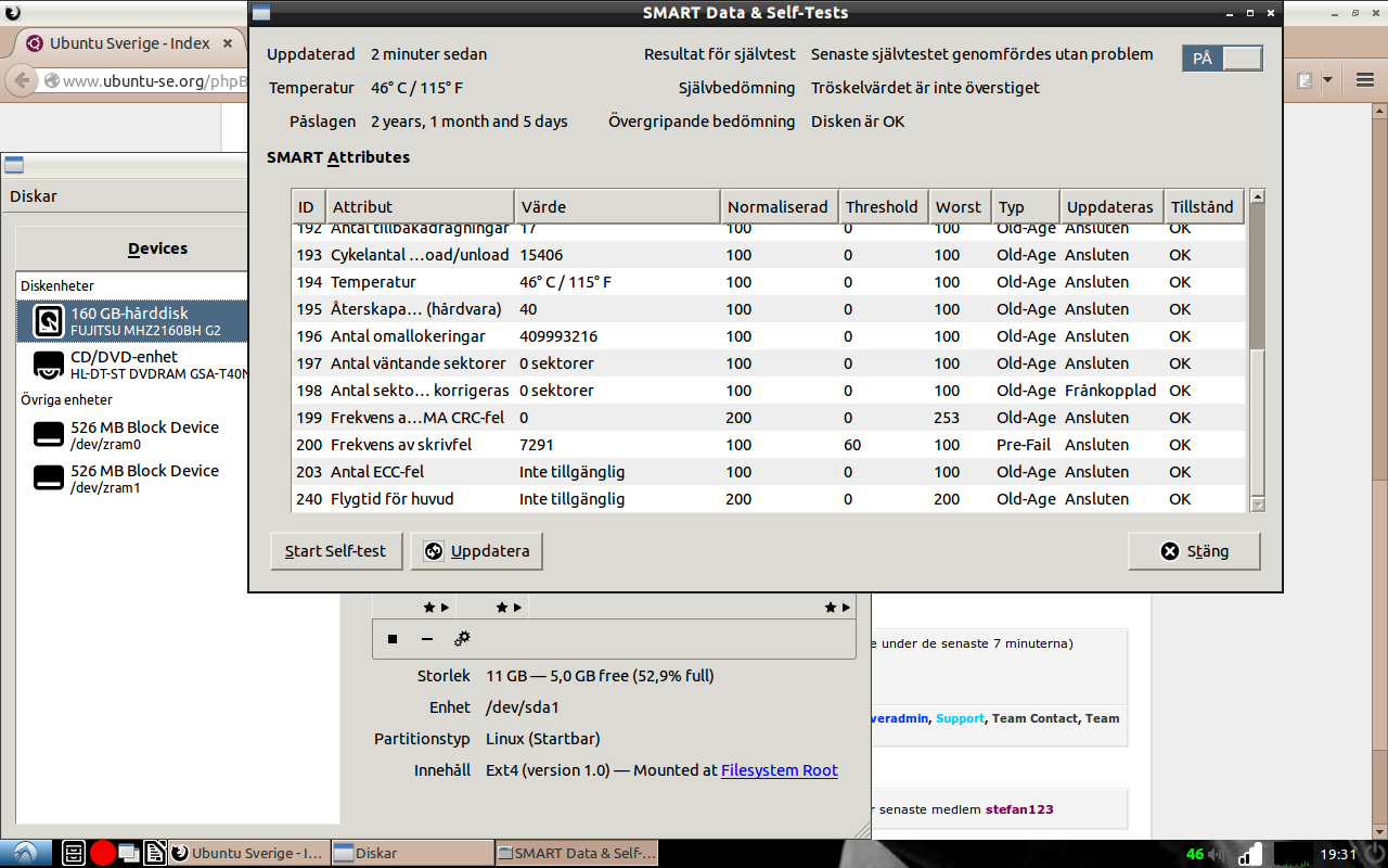

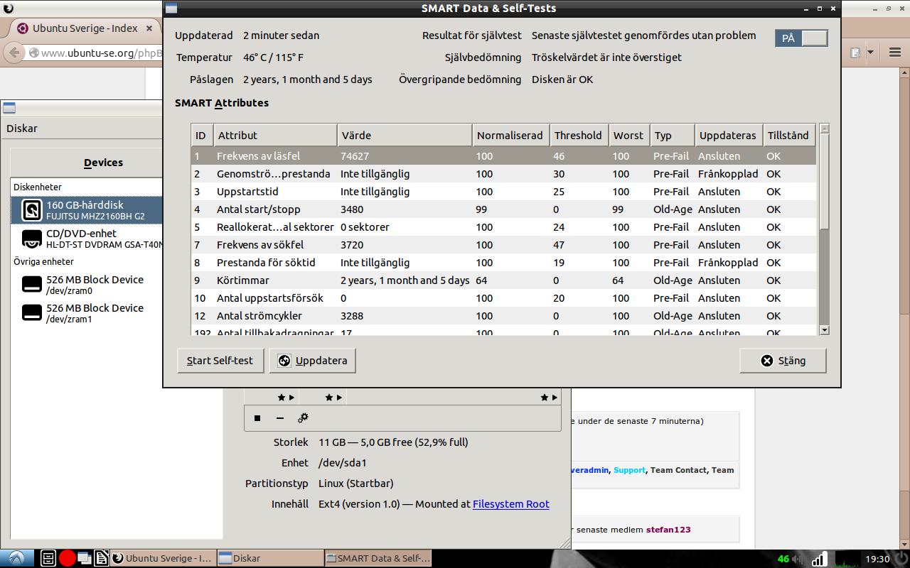

Hårddisk
Hårddisken knackar till och från när den arbetar (vet inte om det enbart är när den läser eller skriver eller om det kan vara både och). Dock har jag kört ett test som man hittar under Inställninngar --> Diskar --> More actions (har ett kugghjul som symbol). Såvitt jag kan se ger det inga indikationer på att något är galet. Är det samma test som görs automatiskt med jämna mellanrum när man startar upp datorn?

Vad gäller hårddisken skulle jag kört smartmontools, men det har du uppenbarligen redan gjort och i stora drag ser det OK ut. Sen är det ingen garanti i sig, varför backup alltid är bra. Men - kör även SMART på din externa hårddisk.
fsck kollar så att filsystemet är ok, SMART kollar så att den fysiska hårddisken mår som den skall så det är alltid bra att köra båda varianter med jämna mellanrum. Men för att köra fsck måste filsystemet vara avmonterat under tiden man kör (sudo umount /dev/sdb1). fsck och SMART tester *kan* köras per automatik fast med lite olika förutsättningar; fsck körs i vanliga fall vid uppstart beroende på filsystem och optioner angivna i /etc/fstab. Att SMART tester numera ingick i Ubuntus / Gnomes diskhanteringsverktyg hade jag missat men tittar lite snabbt och det ser ut som det även där är förberett för automatiska tester. Alltså, kör både SMART och fsck på din externa hårddisk men se till att den är avmonterad innan du gör det (inte nödvändigt för SMART tester).
