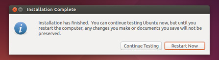

  • Gjorde du några förberedelser innan du startade installationsprogrammet från USB-pinnen, såsom att skapa en ny partition för Ubuntu, eller valde du bara "Install Ubuntu alongside Windows Vista" och lät installationsprogrammet sköta den detaljen?
  • Kördes hela installationsprogrammet utan felmeddelanden, och avslutades med den här dialogen:
    Valde "Install Ubuntu alongside Windows Vista" och gjorde inget själv.
Inga fel och valde att starta om.
