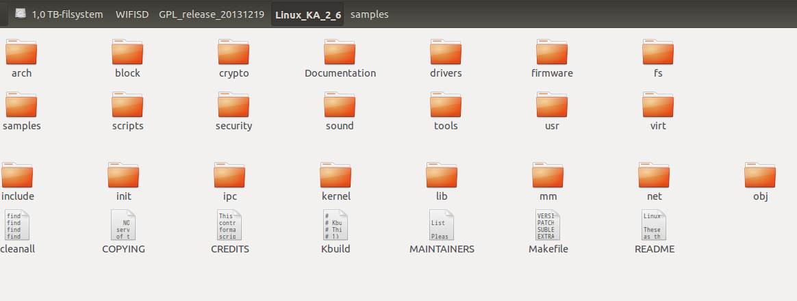

Jag köpte ett trancend "wifi sd" men gjorde bort mig genom att göra som jag alltid gör med nya kort - att formatera de, så all data försvann från kortet som behövdes att få ett nätverk, har nu hittat detta firmware enligt länken nedan
http://www.transcend-info.com/Legal/?no=10
och tog ner "wifi sd firmware Gpl v2", men hur kan jag tillverka programmet som behövs för kortet (som man antagligen sedan kan kopiera till kortet) när det finn bara "makefile", någon som vet?
ps. en bildfil medföljer med filerna/mapparna som finns när man har unzippat den nerladdade gs.tar filen
makefile - hur kör man denna?

En makefil (Makefile) "kör du" med kommandot "make" där du ofta kan ange en parameter för vad du vill köra, typ bara "make" för att bygga programmet och sedan "make install" för att installera det. Ofta kan man också köra t.ex "make clean" för att städa upp om man byggt om flera gånger eller så...
Exakt vad som är aktuellt för varje specifikt fall brukar stå beskrivet i filen "README" som är en form av bruksanvisning...
Re: makefile - hur kör man denna?
@Osprey - ok, men att ta reda på från readme filen vad som ska göras, är lite knepigt tycker jag, så här ser den ut i alla fall, ev. förslag?
@nisse2 : det du har laddat ner är källkoden till Linux kärnan inkl. de förändringar Transcend har gjort för att få in sin drivrutin i Linux kärnan. Misstänker att du egentligen är ute efter den binära / färdigkompilerade drivrutinen. Sök hos Transcend i t.ex. Support på din hårdvaras beteckning så borde du hitta det där.
Tack johanre - misstänkte faktiskt något sånt, har laddar ner senaste firmware för kortet men det är för windows, gick bra att fixa till den vägen, men kortet fungerade dåligt med med kameran mot iphonen/ipaden (tappade kontakten titt som tätt) så lämnande tillbaka koret, bättre med wifi inbyggt i kameran misstänker jag
