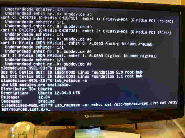

Det är inte så dumt om du verkligen tala om vad du har för dator, jag menar många ser det då och kanske kan hjälpa
sudo aplay -l
lsusb
vilka förråd använder du?
lsb_release -a; echo; cat /etc/apt/sources.list cat /etc/apt/sources.list.d/*
Skipper_C
Inlägg: 20
Blev medlem: 23 jan 2008, 21:56
Re: Skrivbordet startar inte
Inlägg av Skipper_C »
aplay -l :
kort 0: CMI8738 [C-Media CMI8738], enhet 0: CMI8738-MC6 [C-media PCI DAC/ADC]
Underornade enheter: 1/1
Underordnad enhet nr.0: subdevice #0
kort 0: CMI8738 [C-Media CMI8738], enhet 1: CMI8738-MC6 [C-media PCI 2nd DAC]
kort 0: CMI8738 [C-Media CMI8738], enhet 2: CMI8738-MC6 [C-media PCI IEC958]
kort 1: NVidia [HDA NVidia], enhet 0: ALC883 Analog [ALC883 Analog]
kort 1: NVidia [HDA NVidia], enhet 1: ALC883 Digital [ALC883 Digital]
lsusb :
Bus 001 Device 001: ID 1d6b:0002 Linux Foundation 2.0 root hub
Bus 002 Device 001: ID 1d6b:0001 Linux Foundation 1.1 root hub
lsb_release -a; echo;.........:
Distributor ID: Ubuntu
Desciption: Ubuntu 12.04.3 LTS: 12.04
Codename: precise
Release
Antec
Inlägg: 2449
Inlägg av Antec »

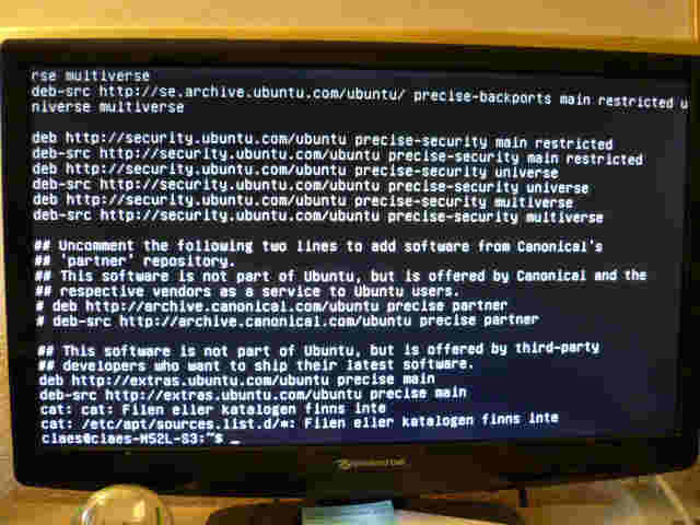

Det saknas egentligen all info om ditt förråd, klistrade du in exakt det jag skrev? Det kan vara så att du har inga extra förråd alls :)

Antec: bifogar foto (hade hoppats på att kunna bifoga alla 7)
