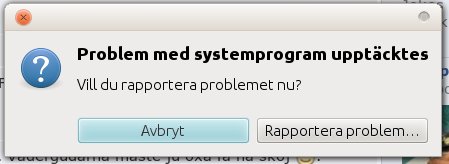

Re: Felmeddelande unity -greeter
Jag kör Ubuntu 12.04. Unity. 32-bits.
Jag har inte Wine. Har vanlig enkel inloggning.
Inga andra 'specifika särlösningar' än en generell installation på en helt reguljär dator. Jag 'förföljs' också av ett envetet felmeddelande som poppar upp med en regelbundenhet av en och annan gång per timme. Se bild nedan.
Nu har jag gjort två helt regelrätta ominstallationer inom ett drygt halvår.
Det påtalade 'systemfelet' återkommer likaförty. Enerverande.
Kan det vara något likartat, eller vad tror ni?
Någon annan som har ett sådant här problem?
- Ständigt felmeddelande.jpeg (17.27 KiB) Visad 2415 gånger

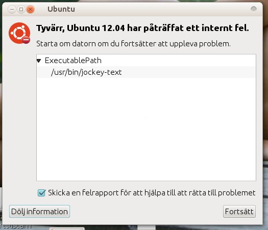

Jag får denna info ang mitt felmeddelande.
Skall jag avinstallera just denna fil och försöka ta den igen?
- jockey-text fel .jpeg (32.85 KiB) Visad 2406 gånger
"Re: constant error message /usr/bin/jockey-text"
Enligt "superm1" som är "Ubuntu Developer" i nedanstående tråd är det ett löst problem.
"The original problem is fixed, so once you update to the newer version of Jockey it won't happen."
Källa är: http://ubuntuforums.org/showthread.php? ... 941&page=2
