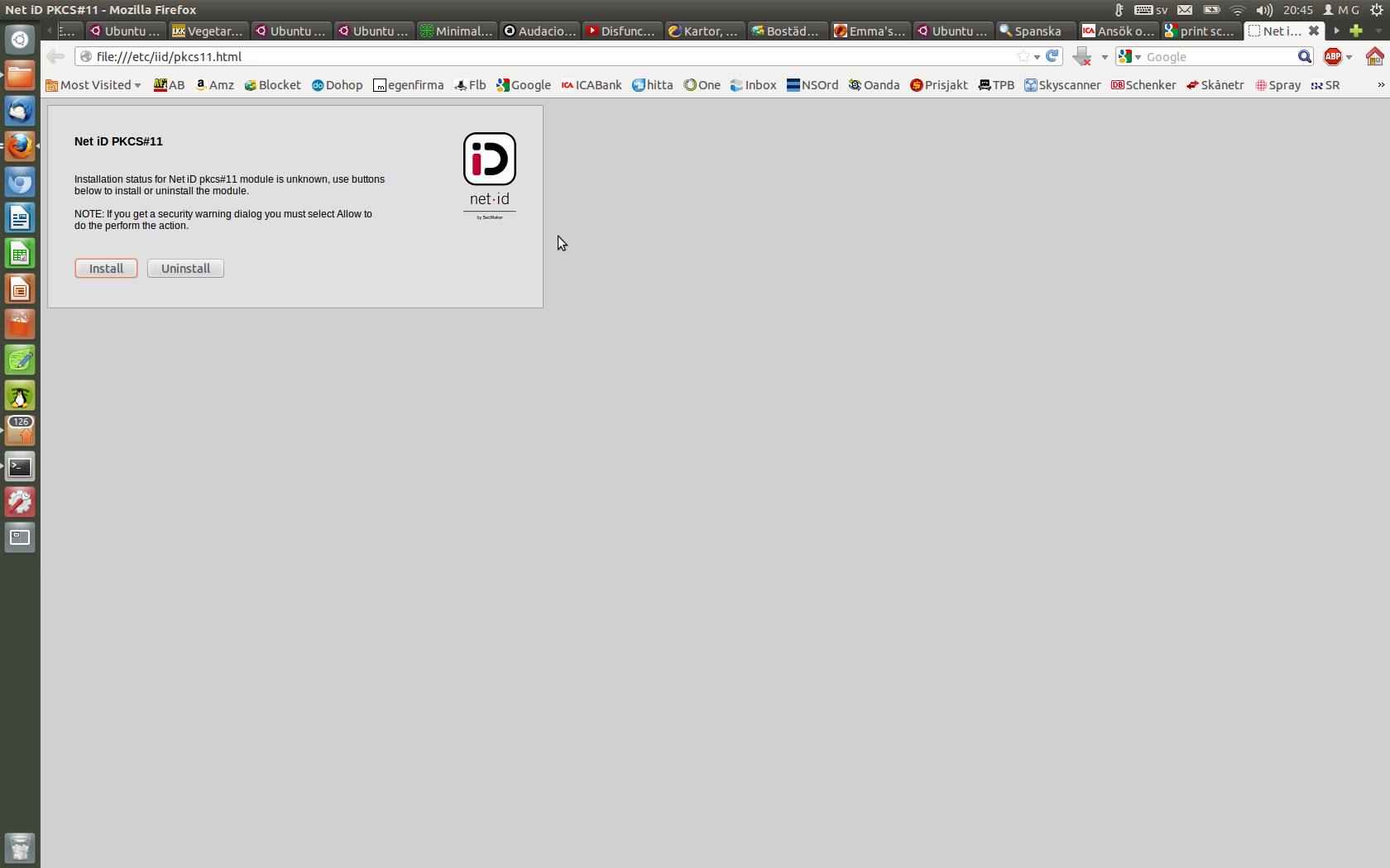

Detta har jag kommit runt genom att använda user agent switcher så att min browser godkänns. Jag kan då ladda ned installationsfilerna och köra install i terminalen. Processen skall avslutas med att en websida öppnas i Firefox där man ska installera Net iD pkcs#11 module. Två knappar finns, install och uninstall. Men när jag trycker på install aktiveras bara knappen (orange ram runt) men ingenting händer (se bifogad screenshot). Det är så långt jag kommit, sen är jag fast.

Nej jag kan inte se Net iD under Säkerhetsenheter.
Re: E-legitimation ICA-banken?
Då är programmet kanske inte korrekt installerat. Följ denna instruktion för att avinstallera och installera Net iD. http://www.secmaker.com/assets/pdf/Neti ... x_v1.3.pdf

yes! Det funkade efter att jag avinstallerat och installerat om... Tack! Om du visste hur mycket jobb jag haft med detta innan...!

Jag kommer likt tidigare personer inte förbi installationen av netid. När jag trycker på knappen "install" händer ingenting. Jag har instalerat och avinstallerat flera gånger utan att komma förbi installationen.

Går jag in via:
file:///etc/iid/admin/settings.html
och trycker på installera, ändras modulens status till "Net iD pkcs#11 modul för Firefox är installerad, använd knappen nedan för att avinstallera modulen."
men när jag uppdaterar sidan anges åter "Nuvarande installationsstatus för Net iD PKCS#11 modul för Firefox är okänd, använd knapparna nedan för att installera eller avinstallera modulen."
Kan man lägga modulen på rätt plats själv?
