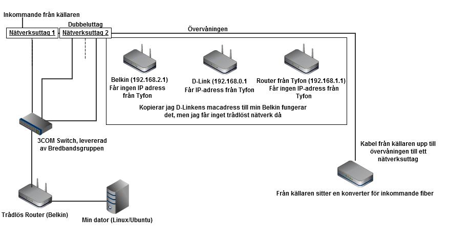

Tydligen så kan det bli nåt som "macadress-låsning" varför och hur det har hänt vet jag inte. Men nu ska det fungera och vi fick ett par extra IP-adresser av leverantören. Yay!
Är det nån som känner sig manad att lösa detta problem som uppstod natten mellan 3 och 4 juni hemma hos oss.
1. Vi har egen fiber in till huset. I källaren sitter en konverter som i sin tur är ansluten till ett nätverksuttag på övervåningen.
2. Från det uttaget är en patchkabel ansluten till en 3COM switch
3. Från switchen patchkabel till en Belkin trådlös router (3 antenner)
4. Uttag nr 2 (också på övervåningen) till 3COM switchen och sen vidare till våningen under till ett nätverksuttag (för framtida bruk till IP-TV). Har haft en D-Link i det uttaget för att få trådlösa att fungera i gäststugan.
Nu hände det roliga. Jag bytte bredbandsleverantör under maj och det funkade klockrent fram till natten mot den 4 juni. Nu får jag ingen IP-adress från leverantören till min Belkin, eller till den trådlösa router som jag har fått från nya leverantören som jag "måste" använda för att IP-telefoni ska fungera. Den enda router som det går att komma ut med är D-Linken.
Jag tog med mig en LanSpectre Pro från jobbet där man kan kolla om uttagen är aktiva. Jag satt i en patchkabel direkt i uttaget där fibern kommer in från källaren - ingen IP-adress får jag. Pluggar jag däremot in D-Linken direkt så får jag IP-adress, och surfar jag till minip.se så ser jag att den är från min leverantör. Med routern från leverantören - en Inteno, ingen IP-adress.
Kopplar jag in min Belkin får jag ingen IP-adress, men däremot om jag kopierar D-Linkens mac-address till min Belkin fungerar det men då har jag inget trådlöst nätverk vilket jag får med D-Linken. Puh! Hänger ni med?
Med andra ord. Jag har 3 st trådlösa routrar men får bara IP-adress från min leverantör till en av dessa.
Kan det vara så att macadressen på D-Linken har blivit "låst" på nåt vis till IP-adressen jag har från leverantören?
Jag har varit i kontakt med leverantören och de är lika konfunderade som jag.
