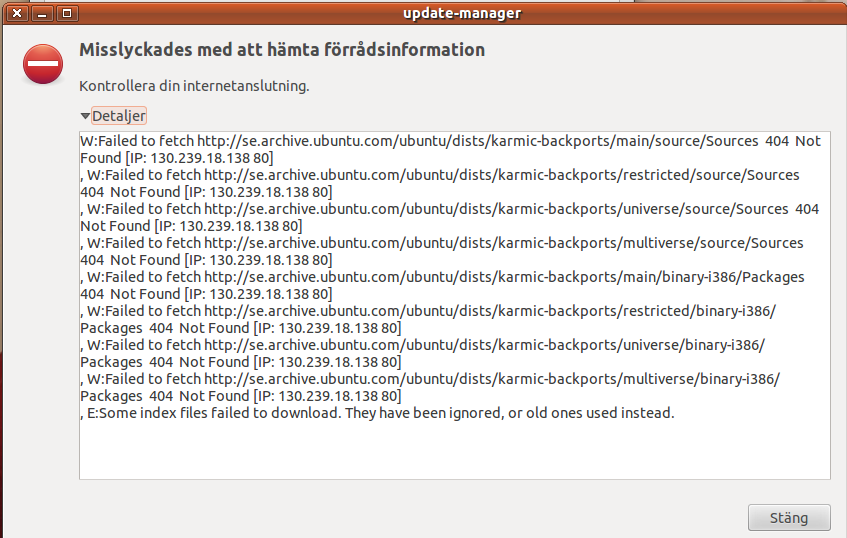

Inlägg av xjonas »
Jag lyckas inte uppdatera, får ett felmeddelande om att min internetanslutning inte funkar, men den funkar till allt annat.
Någon som har ett tips?
Tack
/Jonas

Re: Misslyckades med att hämta förrådsinformation
Inlägg av axel112 »
Kan vara ett dns-fel.
Prova att starta om datorn eller starta terminalen och
sudo /etc/init.d/dns-clean
Och prova sedan igen.
Inlägg av Bowmore »
Om det är Karmic du försöker uppdatera så gick supporten för Karmic ut i april. Efter det kommer inga nya uppdateringar, arkiven flyttas och du får dessa felutskrifter. Om man av nån anledning vill installera Karmic så finns uppdateringar fram till april på en annan server med adressen http://old-releases.ubuntu.com/ubuntu/dists/ till vilken man då får uppdatera sin /etc/apt/sources.list.
Om du försöker uppdatera nån annan/senare utgåva så har du fel i din sources.list.
Här ser du vilka utgåvor som stöds resp inte stöds längre:
https://wiki.ubuntu.com/Releases
