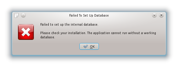

allt har gått bra men när jag ska starta workout så blir det fel
/bin/workout
QFSFileEngine::open: No file name specified
Could not open script file "" to initialize the database.
mcNisse
Inlägg: 5211
Re: hjälp med program
Inlägg av mcNisse »
körde du
sudo make install
Gillis
Inlägg: 13
Blev medlem: 11 feb 2011, 08:58
Inlägg av Gillis »
jag körde sudo mare install
den installeras men när jag ska starta så står det
workout
och det kommer upp en dialog ruta

mcNisse
Inlägg: 5211
Inlägg av mcNisse »
Vet inte.
Om du startar programmet från en terminal och kollar om du får något som kan ge information om vad som går fel.

mcNisse
Inlägg: 5211
Inlägg av mcNisse »
Du saknar konfiguration av ett skript. Undrar vilket? Jag ska leta lite.
