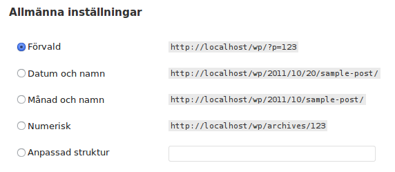

Det här ska ju gå att göra i WP administrationspanel. Eller? Det går ju att ändra inställningar för permalänkar i WP administrationspanel så här: http://imageshack.us/f/838/wordpresspermalinkssett.png/
Det finns ju ett alternativ i inställningarna som heter Numeric.
Jo, jag vet. Men gör jag den inställningen till numeric eller vad som helst förutom det första valet kommer inte sidan att visas som det är tänkt enligt installationsanvisningen. Väljer jag det första alternativet så visas sidan men integreringen med TNG görs inte, det ser jättekonstigt ut.
Jag har testat alla alternativ, sidan visas inte. Väljer jag det första så visas sidan men integreringen med TNG görs inte då.
