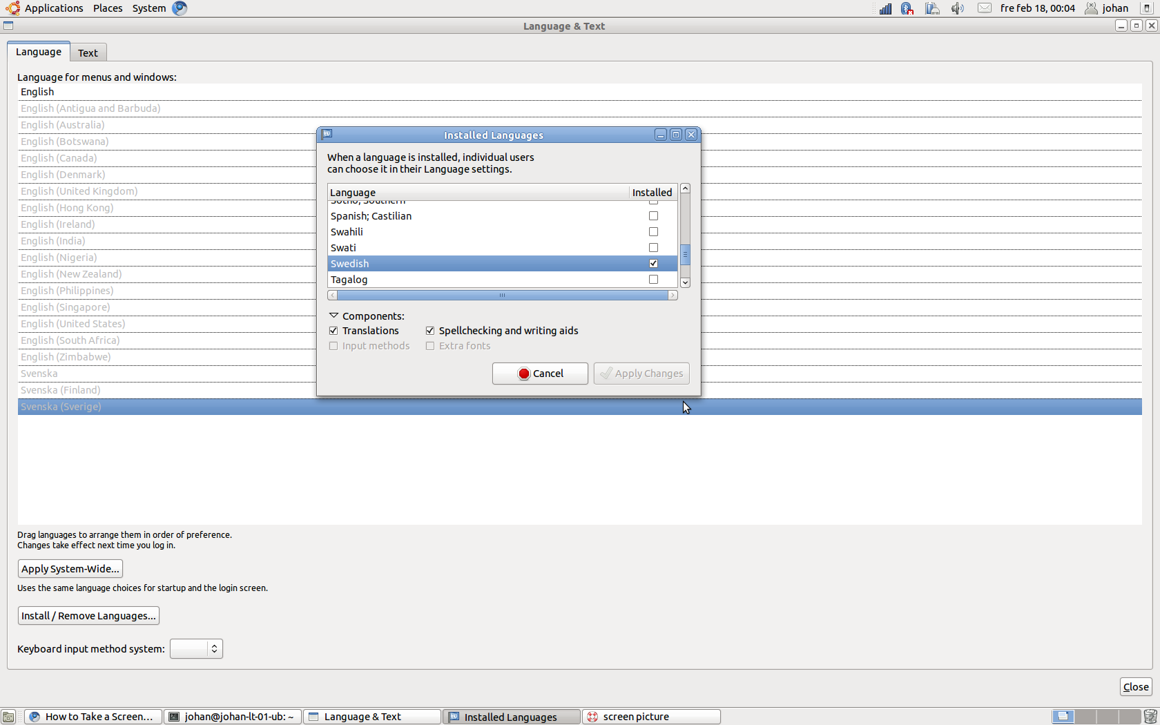

Jag misstänker det handlar om språkinställningarna. Titta gärna på bif. skärmdump. Som ni ser är svenska ett installerat språk. Men hur jag än gör är det gråmarkerat i listan och även om jag "flyttar upp" svenskan i hierarkin hamnar det ändå sist efter ny inloggning.
Kan det ha något med felet att göra? Hur fixar jag till det isf?
Language & Text-inställningar.
