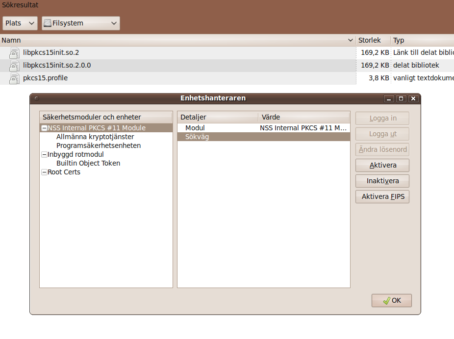

Måste man aktivera PKCS#15, vilken är modulen enligt Nordeas kortläsare?

Har försökt följa guiden http://www.nordea.se/Privat/Internet+oc ... 33602.html
Har fått Nexus att fungera och hämta ett certifikat, så det ser OK ut. Även om jag måste starta via terminalen (det dök inte upp i tillbehör som det skulle göra enl p.9)
Men det verkar som det blir något fel i steg 5. Jag hittar inget tillägg i FF som verkar vara kopplat med Nexus?

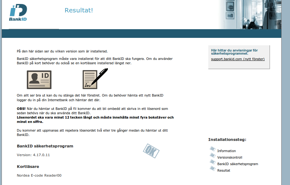

Jag har tidigare till slut fått kortläsaren att fungera hos Nordea och försöker nu installera det i en ny Ubuntudator.
Kortläsaren och kortet hittas i BankID säkerhetsprogram (är det samma som Nexus?), dock får jag inte samma frågs om certifikat som i Windowsdatorn när jag använde det första gången - och i den datorn får jag det att fungera.
Som jag förstår det funkar kortet ihop med kortläsaren och hittas av ubuntu. Nexus personal Plug-ins är aktiverat i firefox tilläg, men när jag testar får jag "Säker anslutning misslyckades". Det verkar vara nått tjall i webbläsaren?
Ubuntu 10.10 - Maverick Meerkat
NexusPersonal v.4.17.0.11 Online och kortläsaren NCR1
Firefox 3.6.16 for Ubuntu canonical - 1.0
När jag försöker logga in hos Nordea!
