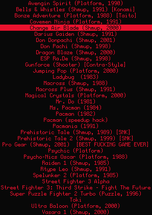

Jag kom just ihåg att denna fråga har blivit frågad tidigare här någonstans, och att jag då gjorde en menybaserad lösning med hjälp av ratmenu. Det är ju givetvis inte portabelt, men kanske att någon annan finner det användbart.
Då skapar man en förklarande 'titel' och assignar den med önskat kommando, väljer i listan och trycker enter.
Jag använder det främst för att hålla reda på MAME-spel själv, och det kan se ut så här:
