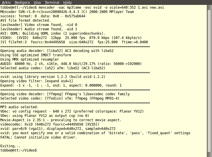

Exempelvis detta. Jag har testat lite olika från denna sida http://en.gentoo-wiki.com/wiki/Mencoder men får inte till det riktigt
//Tobbe
Felmeddelanden...vet ej riktigt vad jag ska skriva.

Du försöker göra en xvid-encodning utan att ange bitrate eller motsvarande. Det går inte. Dessutom anger du skalningen på fel sätt. Vill du slå ihop tre filer och samtidigt skala upp den första så kan du göra så här:
mencoder -oac mp3lame -ovc xvid -xvidencopts bitrate=800 -vf scale=640:352 1.avi 2.avi 3.avi -o 123.avi
Edit: Du kan byta ut scale mot expand om du vill lägga till svarta kanter istället för att förstöra bredd/höjd-förhållandet.
