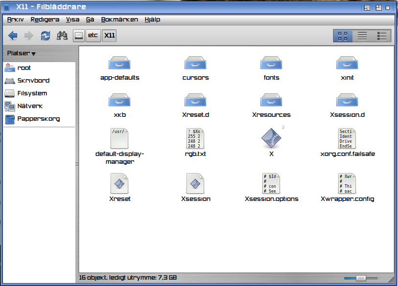

Att flytta fönster m.m. är segt och hackar och stannar av. Hackar när jag bläddrar i webbläsaren.
Tänkte titta i xorg.conf om jag kunde se nått där som inte stämde då det verkar vara grafikrelaterat.
Förväntar ju mig nått strul nu i en så pass tidig version :)
Nu var det bara det att det inte fanns nån sån fil där.
Har en Dell Latitude D531 med Ati chipset.
Ska det inte finnas nån xorg där?

Ubuntu har ett tag kört utan xorg.conf som standard, det har ställt till lite mindre huvudvärk för oss med nvidia-kort som vill köra twinview eftersom nvidias konfigurationsprogram inte kan skriva till en fil som inte finns.
Antar att det finns något inställningsprogram även för ati så det kanske går att kontrollera inställningarna där istället?

Det är bara att skapa en egen xorg.conf i /etc/X11/ och fylla den med lämpligt innehåll så kommer den att användas av exempelvis Nvidia-drivarna(om man har Nvidia). Praktiskt om man tex vill lägga in coolbits(Nvidia) för att kunna överklocka. Noveau är rent skräp så använd alltid Nvidias proprietära drivare i första hand med Nvidia-kort. ATIs fria drivare är betydligt bättre än Noveau i allla fall i 2D så mycket bättre än så får du kanske inte, men deras proprietära är skräp vad det gäller kompabilitet mot nyare kort ihop med nyare kernels, men du har ett rätt gammalt kort så då bör du definitivt prova den proprietära Catalyst-drivaren(fglrx) eftersom den fungerar mycket bättre med just äldre kort. Det borde kunna boosta prestanda en hel del ...
