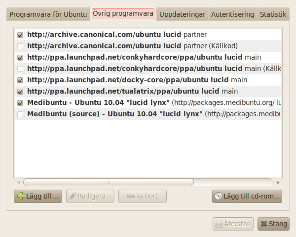

Kolla System -> Aministration -> Programkällor -> Övrig programvara och se om Medibuntu finns med. Om inte, kör puns kommandon
Så här ser det ut för mig:
Edit: pun var före :)

Det ser väl rätt ut?
Föresten var kan jag se vilken version jag har? Jag börjar bli lite osäker.

krassegrand skrev:Det ser väl rätt ut?
Jörgen
Jo det ser alldeles rätt ut !
