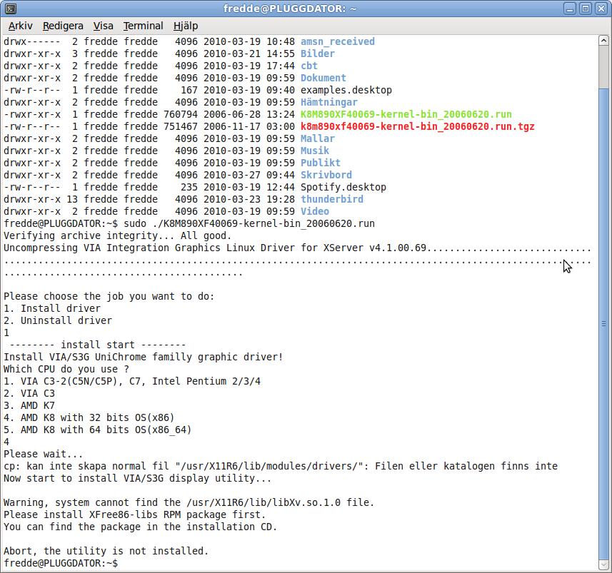

Jag bifogar en bild av hur det ser ut när jag kör drivrutins-installationen i terminalen. När jag sedan trycker 1.install driver så måste jag välja vilken processor jag har vilket jag inte har en aning om.

Jag kollade upp vilken grafikprocessor jag har och det visade sig att det är VIA K8. Men när jag kör installationen så kan jag välja mellan VIA K7, VIA K6 och AMD K8 ironiskt nog.
Jag valde hur som helst K8 men programmet stänger ner terminalen efter en sekund sen händer ingenting mer. Och grafiken går inget bättre. :(

lspci | grep VGA
så ser du vilken grafikprocessor du har, det är inte alltid databladet för moderkortet stämmer, om det nu var där du kollade
Re: Bild som "laggar"
it04-22 skrev:Jag bifogar en bild av hur det ser ut när jag kör drivrutins-installationen i terminalen. När jag sedan trycker 1.install driver så måste jag välja vilken processor jag har vilket jag inte har en aning om.
Hur som helst så ser det ut som att du måste skriva "sudo" före scriptnamnet när du kör det, alltså "sudo ./scriptnamn" eller liknande. Anledningen till detta är att du ska få de rättigheter som krävs för att installera det.

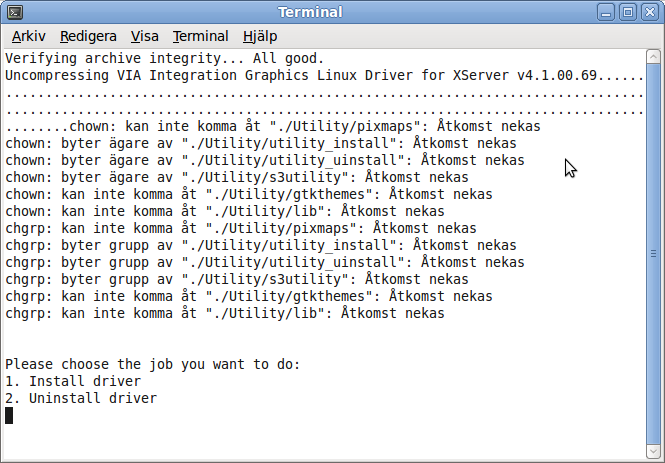

Osprey har rätt, men gör inget som sudo om du inte är säker på vad du gör. Installerar du fel drivrutin kanske Ubuntu inte ens startar efter det. Börja med att kolla GPUn en gång till som jag skrev tidigare

Jag tackar för era tips. Jag kom något steg längre men det tog tyvärr stopp igen. Får lite info men dessvärre rena grekiskan för mig. Någon av Er kanske förstår?
Jag skickar med en bild av eländet.
