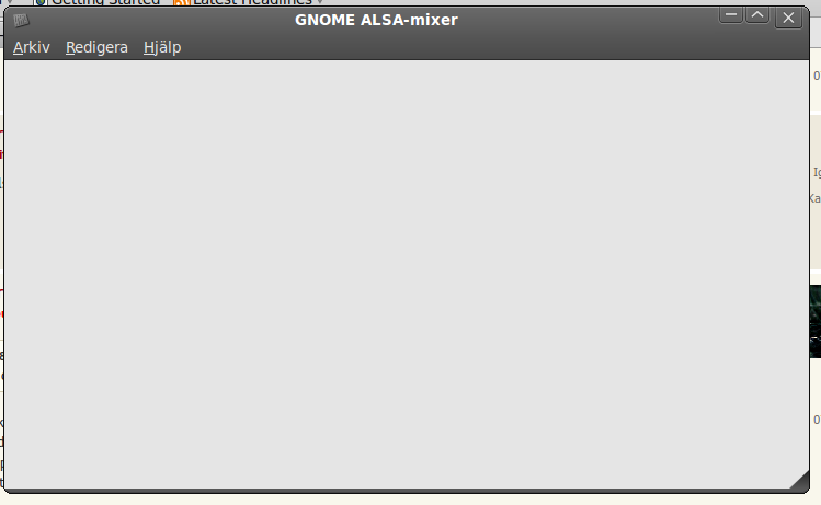

När jag startar gnome alsamixer så få jag bara upp ett tomt fönster och när jag ska redigera egenskaperna för ljudkort så
stängs fönstret ned.

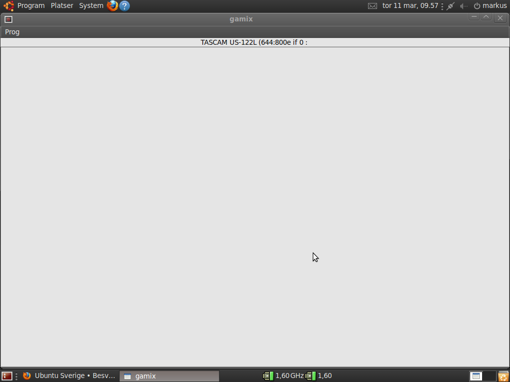

Och i GAMIX är det samma sak,bara ett tomt fönster
se bifogad bild.
Kan det här säga dig något?
markus@markus-desktop:~$ alsamixer
alsamixer: function snd_ctl_open failed for default: No such file or directory
markus@markus-desktop:~$ gamix
conf_w.c 650: No enough memory.

- Skärmbild-4.png (33.63 KiB) Visad 853 gånger
- Här är det ganska tomt
- Skärmbild-2.png (15.1 KiB) Visad 853 gånger

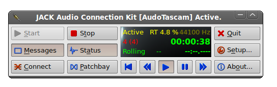

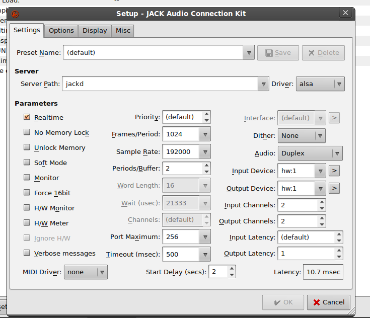

sen går jag in på det här programmet se bild
Den hittar kortet men jag förstår mig inte på hur man använder det.
Jag gör jag för fel?
Är det nåt jag behöver ändra i setup?
- Skärmbild-6.png (89.76 KiB) Visad 815 gånger
- Skärmbild-5.png (30.76 KiB) Visad 814 gånger
