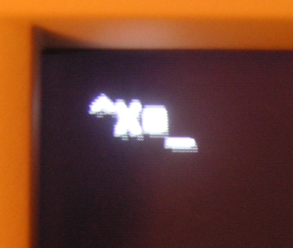

Nån annan som datorn inte vill starta om åt? Min stannar bara och visar detta på burken. Får tvinga den att stänga av genom att hålla in knappen.

Sporadiskt så råkar jag ut för hängning och en markör visas. Här ser det ut som att du även tryck ctrl+x.
I de fall har jag kommit vidare genom att trycka ctrl+alt+fx (x=1-6,7) och kommit till en prompt där jag kan logga in. Sen startar jag om gdm med
sudo service gdm start
och kommer vidare.
I mitt fall verkar det som att handskakningen mellan plymouth->xsplash->gdm ibland fallerar i sista steget. Handskakningen gäller bl.a x-servern som startas upp redan i plymouth.

Det är troligen x som kraschar.... ser samma själv.
Prova Ctrl-Alt-Printscreen-k
Om det låser sig helt. RÖR INTE STRÖMBRYTAREN, behövs ej.
Alt-SysRq-b
så bootas burken om mha MagicSysRq.... 8)

Har testat Ctrl-Alt-Printscreen-k men det händer inget :-\

Du startade ju en ny tråd för dina trubbel och buggen är då troligen den här.
https://bugs.launchpad.net/ubuntu/+sour ... bug/516412
En lösning är att avinstallera plymouth paketet.
En annan är då
"But, in my case, killing X by Ctrl+Alt+Print+K fix the problem until the next reboot."
Funkade även för mig själv.
MagicSysRq kommandona beskrivs här:
http://en.wikipedia.org/wiki/Magic_SysRq_key
Enklaste/snabbaste lösningen.....
sudo apt-get remove plymouth
Klart.
