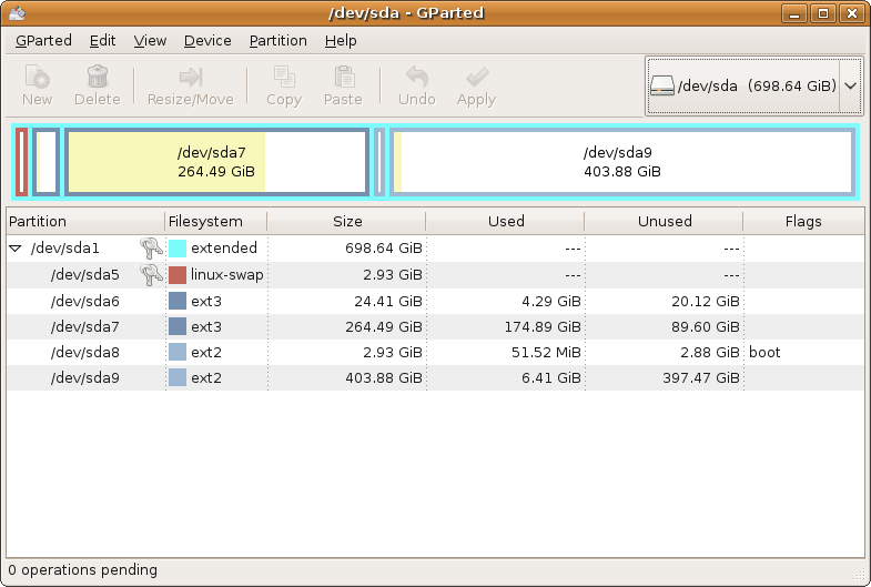

Jamen, separat, ok detta förklarar saken, nu till det andra som jag inte fattar, tänke byta HDD och få med allt
1. Har en HDD med xubutu 8.10 och har kopierat mha. GParted root och home till en annan tom HDD, detta gick bra.
2. Skapat en linux-swap och en (separat) boot partition, flaggat bootpartitonen som boot (ext2) och formaterat swapen till swap med GParted.
3. Men hur fixar jag så att den nya HDD bootar från den separata bootpartitonen på den nya disken ? (det kanske inte går på detta sätt eller så har jag missat något?)
Bifogar GParteds dump: (använder liveskiva)

Bowmore
Inlägg: 6212
Re: grubkommandot hittar inget?
Inlägg av Bowmore »
Till att börja med, vad innehåller din separata boot-partition?
Den ska innehålla en mapp grub plus ett antal filer för kärnan (initrd, vmlinuz, abi, config, etc)
I mappen grub ska grubfilerna ligga, bl.a stage1, e2fs_stage1_5 och stage2.
Eftersom kommandot find inte hittar filen stage1 så saknas antingen mappen grub o/e filen stage1.
Du måste alltså kopiera över innehållet under en existerade mapp boot till din nya separata boot-partition.
nisse2
Inlägg: 759
Re: grubkommandot hittar inget? [LÖST]
Inlägg av nisse2 »
Ja, du har rätt, jag kopierade allt från originaldiskens grub partition till partitionen med grub på den nya disken men inte vmliuz mm. som låg utanför mappen.
Efter denna åtgärd så funkar det boota, förutom att jag kommer inte åt den största partitionen (extra lagringsutrymmet), får kolla det imorgon och ev. återkomma vid problem, men det här problemet är löst, härligt med en ny disk där allt finns kvar.
