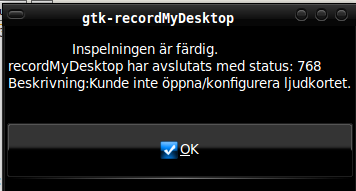

Markerar fönstret som ska spelas in (virtualbox) men då dyker detta meddelande upp:
Från crash-loggen:
#This is the command given at initialization:
recordmydesktop -o /home/xtr3m3/out.ogv --fps 15 -x 781 -y 151 --width 646 --height 556 --channels 1 --freq 22050 --v_quality 63 --s_quality 10 --workdir /tmp --on-the-fly-encoding
#recordMyDesktop stderror output:
Initial recording window is set to:
X:781   Y:151    Width:646    Height:556
Adjusted recording window is set to:
X:776   Y:150    Width:656    Height:560
Your window manager appears to be compiz
Detected compositing window manager.
Reverting to full screen capture at every frame.
To disable this check run with --no-wm-check
(though that is not advised, since it will probably produce faulty results).
Initializing...
Buffer size adjusted to 4096 from 4096 frames.
Couldn't open PCM device hw:0,0
Error while opening/configuring soundcard hw:0,0
Try running with the --no-sound or specify a correct device.
*EDIT 3*
Direkt jag stängt ner virtualbox så funkade det igen! ???
Testade att starta virtualbox igen och valde att inte ha nått ljud i operativsystemet som ska installeras och då gick det.
Ger en ledtråd om att någonting hindrar åtkomst till ljudkortet.
I detta fall troligtvis virtualbox som kidnappar funktionen men det kan många gånger vara vanliga rättigheter som ställer till det.
