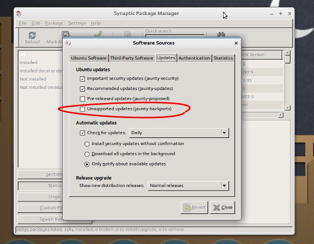

Nu har jag letat upp en nyare version åt dig. Gissa var den finns!? Redan i ubuntu's repositorier. (packages.ubuntu.com)
# intrepid (gnome): CD/DVD burning application for GNOME
0.8.2-0ubuntu1: amd64 i386
# intrepid-backports (gnome): CD/DVD burning application for GNOME
0.9.1-0ubuntu3~intrepid1: amd64 i386
Så, aktivera "backports", installera om brasero, och deaktivera "backports, så du inte installerar och uppdaterar allt annat som hamnat i "backports".
Här får du en screenie (från jaunty på engelska, men det bör vara snarlikt intrepid på svenska...); )
MER MAKT TILL MIG! JAG BESTÄMMER!

Programmet hänger sig fortfarande. Få se här nu om jag gjort rätt!!
*Först gick jag in i Pakethanteraren Synapic.
*Väl där inne gick klicka jag på Inställningar och sedan Förråd.
*Där valde jag fliken Uppdateringar.
*Sedan Bockade jag för Uppdateringar utan officielt stöd (intrepid-backports) och sedan på Stäng.
*Nu skrev jag "brasero" i snabbsökningsfältet och högerklicka på det enda valet som fanns och sedan på ominstallation.
*Efter detta gick jag in och deaktivera backports.
Trots denna process hänger sig brasero som vanligt. Ingen förändring!?
Har jag kanske gjort något fel?
Det är enbart när jag ska lägga till filer som inte lagras lokalt som programmet fryser. Inteom jag lägger till sådant som finns lokalt.
Tacksam för svar!

Kolla vilken version du har nu (brasero), om det är 0.9.1 så har du ju lyckats. Du bör väl kunna se det i "about" i någon av menyerna.
Men buggen kan va i något paket som brasero använder sig av också. Då är det ju lite svårt att veta vilket. Du kan ju testa att starta brasero i en terminal och se om den spottar ur sig något när der hänger sig?
Sist, som nödlösning kan du ju prova att uppdatera hela systemet med backports aktiverat. Det är ju lite mer riskabelt än att köra de "vanliga" reposarna, men till 95% så bör det funka bra om du inte installerat t.ex grafikkortdrivrutiner direkt från nvidia/ati's hemsida och så vidare! (dvs din installation är rätt så "vanilla" eller "standard").

Nu har jag lyckats!
valde inte ominstallation utan uppgradering eller vad de nu stod!
Och programmet är nu "frysfritt" ;D ;D
