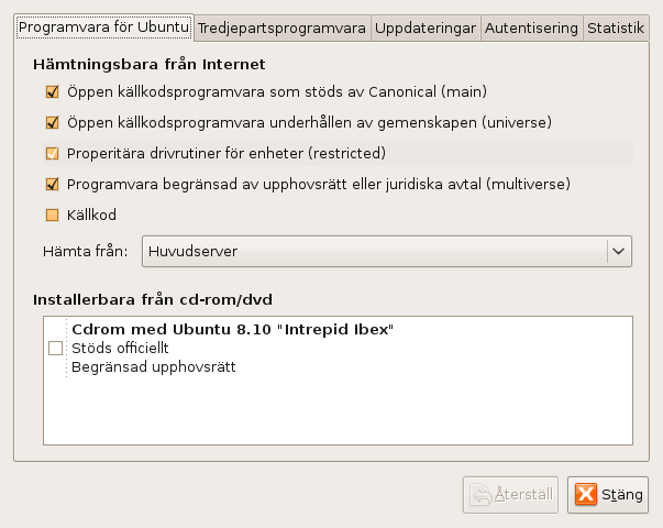

Jag utgår i mitt svar att det ser ut som Ubuntu i det stora hela, även för dig, med den remixen.
Det är inget jag vet. Men jag tror att det är så.
a) Under system -> administration -> programvarukällor behöver du markera enligt bilaga.
b) Du behöver installera ett program som finns i dina programpaket och som benämns
Ubuntu-restricted-extras.
c) Vill du ha fler saker som underlättar ditt surfande, kan medibuntu vara något att titta på.

- restricted extras.png (32.14 KiB) Visad 741 gånger
