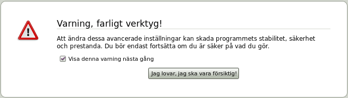

Han brukar komma med den.....................men jag minns/finner inte hur jag gör about:configav Rune.K Idag, 12:19

I adressfältet i firefox, där du annars skriver t.ex www.google.se

Tack
Jag gjorde så och fick upp en "varning/felskärm" och misstolkade den, som ett misstag.
Men så skulle det vara.

Utanför ämnet:
Aha. Du såg den här. Den har jag inte sett på länge. about:config Men du vet ju vad du gör eller är väldigt försiktig så det är ingen fara
[/ot]
Utanför ämnet:Hans Linde skrev: Utanför ämnet: Jag gjorde så och fick upp en "varning/felskärm" och misstolkade den, som ett misstag.
Men så skulle det vara.![]()
