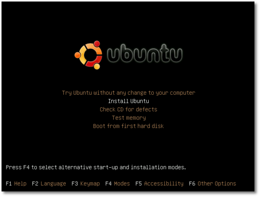

Re: ACPI: BIOS age (1997) fails cutoff (2000)...
Inte acpi=forced. acpi=force (utan "d").
Du bör använda det som ett extra argument när du startar upp skivan (och i grub som sagt, när du väl fått ubuntu installerat).
På installationskivan bör du ha möjlighet att skriva in detta när du trycker på F6 (Other options). Du skall helt enkelt "lägga till" detta på den textraden, och sen köra "Install Ubuntu".
Nu kan jag inte garantera att just acpi=force är vad du behöver, men det verkar onekligen sannolikt.
Funkar inte det får vi hitta på något annat (gamla datorer med ful BIOS kan vara lite knepiga ibland).

- ubuntu810installation-small_002.png (43.13 KiB) Visad 586 gånger
