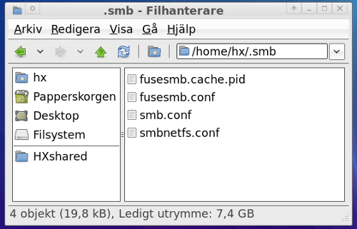

Men .smb se har två andra filer som jag inte väntat mig.
Jag har troligen förmånga olika "oavslutade" försökt med detta, som skapar trassel.

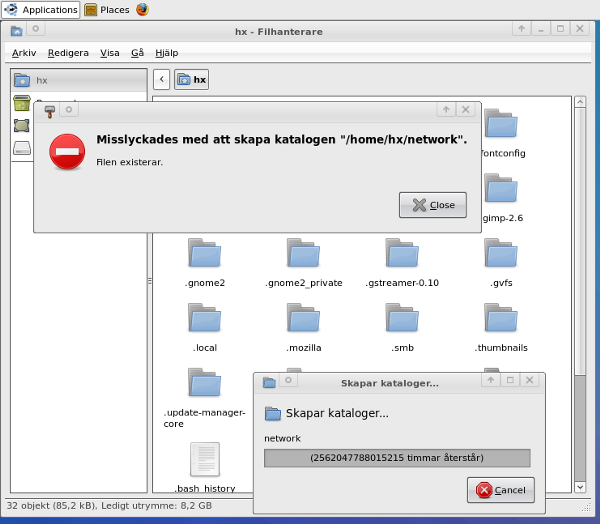

Jag försöker att återansluta med terminal kommmandon:
hx@hx:~$ smbnetfs ~/network
fuse: bad mount point `/home/hx/network': Transportslutpunkten är inte förbunden
hx@hx:~$ mkdir ~/network
mkdir: kan inte skapa katalog "/home/hx/network": Filen existerar
hx@hx:~$
mao ~/network finns där , men ändå inte?? och det är inte frågan om "dolda" filer i home iaf.
Vad kan det va? ???

En bild där jag försöker skapa ~/network, genom att höger klicka i home.
