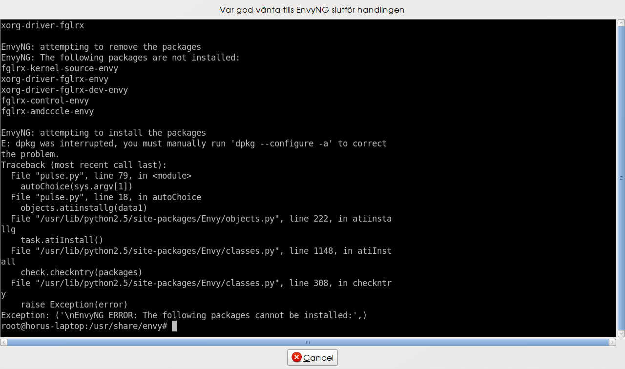

här är shots från envy också
- en till
- Screenshot.png (214.97 KiB) Visad 1988 gånger
- screenshot från envy
- Screenshot-EnvyNG.png (138.09 KiB) Visad 1988 gånger

Googlat och googlat.
Dock ej hittat något som löser problemen.
Jag hade gjort så här.
Avinstallerat drivisen som envy installerat.
Omstart.
Startat i recoverymode. Valt att fixa till xorg.
Omstart
Bockat bort ati i system adminstration hårdvarudrivrutiner
Omstart
Sen provat att installera atidrivisarna med envy.
Omstart.
Omstart
Omstart

Re: Grafik/Ljud felmeddelanden (HJÄLP SNÄLLA)
Om du startar i recoverymode, så dyker rutan med val att fixa xorg upp. Inget trixande i kommandprompten.
edit: I rutan står "Try to fix X server"
Löst med sudo dpkg --configure -a och sedan ställde jag in rätt grafikkort med gksu displayconfig-gtk, men
vad jag har fått googla och chatta
Ett problem återstår dock, min andra skärm som är inkopplad till datorn får ingen signal av den bärbara, och den bärbara har helt fel upplösning med det går icke att ändra.
Ere någon som vet vad man kan göra åt det?
