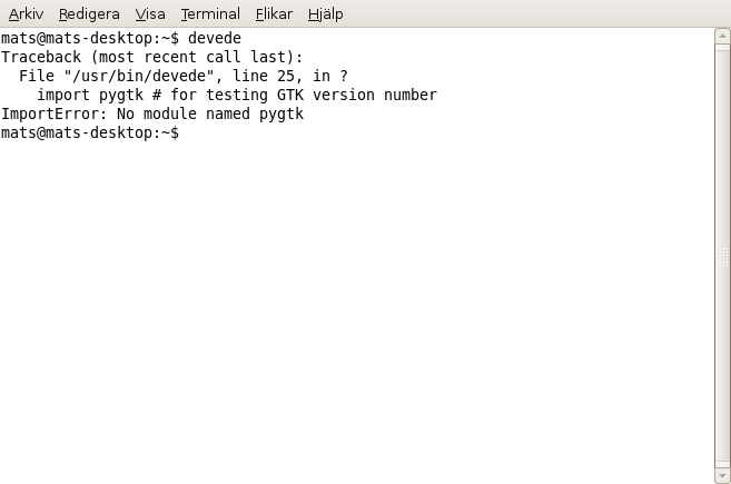

Re: Installera program Devede
Får upp bif. meddelande. ( bild )
- devede1.png (20.94 KiB) Visad 2142 gånger
Det står precis vad som fattas: pygtk.

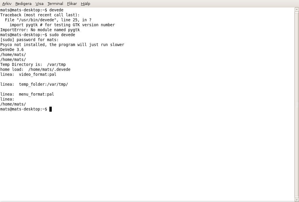

Mitt problem är att Devede endast startar via terminalen, som root?! Jag ska in och kolla på .devede-filen också.
- a2.png (47.23 KiB) Visad 1978 gånger
'Psyco'-probelmet kan du lösa via Synaptic. Sök på Psyco och insrallera paketet python-psyco eller kanske det hette pyhongtk-psyco..
I övrigt är det skumma problem du har. Det verkar vara nåt med beroendena, där nåt lib har fel rättigheter, eller nåt.
Jag vet att devede bl a använder mencoder, dvdauthor samt python. Dessa kan du ju testa var för sig och se om de ger några felmeddelanden.
PS Jag gjorde just en DVD-film från två avi-filer med en enkel meny. Verkar funka fint, men då har jag som sagt flyttat temporärmappen så jag hade 30 gb ledigt.
