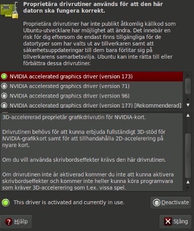

Re: Intrepid vs. Nvidia?
Ser ut så här hos mej
Jag har för mej att 96-drivaren är för gamla kort, men det borde ju gå att kolla vilken drivare som är aktiv innan man uppgraderar och sen köra på samma.
