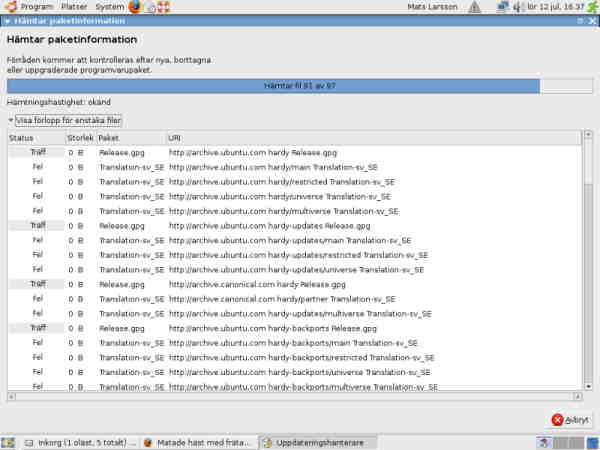

Uppdateringar hämtas hem, men en del kan inte hämtas. Det står att paketinformationen uppdaterades för 17 dagar sedan. I rutan står att 91 av 97 hämtats. 6 paket hämtas inte från webbplats "404 Not Found [IP: 91.189.88.31 80]". En ruta kommer med texten: "Kunde inte hämta alla förrådsindex". Är lite irriterande, vad kan man göra? Bifogar en bild : Skärmbild.jpg. Internetförbindelsen fungerar, så det kan inte vara felet.

Omöjligt att se vad det står på bilden. :P Du kan slänga upp den på t.ex <a class="postlink" href="http://www.Pici.se">www.Pici.se</a> eller <a class="postlink" href="http://www.Speedyshare.com">www.Speedyshare.com</a>. Jag tror dock det är ett tillfälligt fel, prova igen om ett tag så ska det nog fungera.

Det var ju konstigt! Allt verkar ju komma från samma webbplats, så det kan inte handla om att servern ligger ner. Vi får ta till det klassiska Linuxtricket: terminalen.
1. Program - Tillbehör - Terminal.
2. Skriv: sudo apt-get update.
3. Ange ditt lösenord.
4. Se om det kommer några felmeddelande eller om allt uppdateras som det ska. Blir det fel, posta meddelandet.
5. Funkar allt, då skriver du: sudo apt-get upgrade.
6. Kolla nu om allt ska installeras eller om något hålls tillbaka.

Så här har det varit i 17 dagar, Jag bifogar en textfi.

Mats L skrev:Så här har det varit i 17 dagar, Jag bifogar en textfi.
Verkade inte komma med någon fil?
Jag klistrar in den här istället:
"mats@mats-desktop:~$ sudo apt-get update
Fel http://archive.ubuntu.com warty/universe Packages
404 Not Found [IP: 91.189.88.45 80]
Fel http://archive.ubuntu.com warty/universedeb Sources
Fel http://archive.ubuntu.com warty/http://archive.ubuntu.com/ubuntu/ Sources
Fel http://archive.ubuntu.com warty/warty Sources
Fel http://archive.ubuntu.com warty/universe Sources
W: Misslyckades med att hämta http://archive.ubuntu.com/ubuntu/dists/ ... ackages.gz 404 Not Found [IP: 91.189.88.45 80]
Kommentera bort eller ta helt bort, samtliga warty-speglarna från sources.list och kör om kommandot
sudo apt-get update
sedan kör du

En första undran jag har är varför du använder archive.ubuntu.com? Själv har jag se.archive.ubuntu.com.

maths57 skrev:En första undran jag har är varför du använder archive.ubuntu.com? Själv har jag se.archive.ubuntu.com.
Hur ändrar jag?
Re: Uppdateringar hämtas inte
Byt ut hela innehållet mot detta:

Det är min och den är orörd. :)
Mats L
Inlägg: 29
Blev medlem: 22 jun 2008, 13:42
Ort: Nyköping
Inlägg av Mats L »
Byt ut?? Hur? Vad? :D
Oj. Jag ber om ursäkt, missade helt att tråden ligger i nybörjardelen. :)
Öppna terminalen (Program / Tillbehör) och klistra in:
gksudo gedit /etc/apt/sources.list
Spara först en backup på innehållet där i ett textdokument vilket är bra att ha utifall det mot förmodan skulle hända något. Klistra sedan in innehållet som jag postade ovan, spara och stäng textredigeraren och skriv:
sudo apt-get update
Mats L
Inlägg: 29
Ort: Nyköping
Re: Uppdateringar hämtas inte [LÖST]
Inlägg av Mats L »
Gjorde som du sa, det kom upp att något paket hämtades. Verkade som att det funkar! Du är en pärla, HUND!!
Tack så hemskt mycket!
