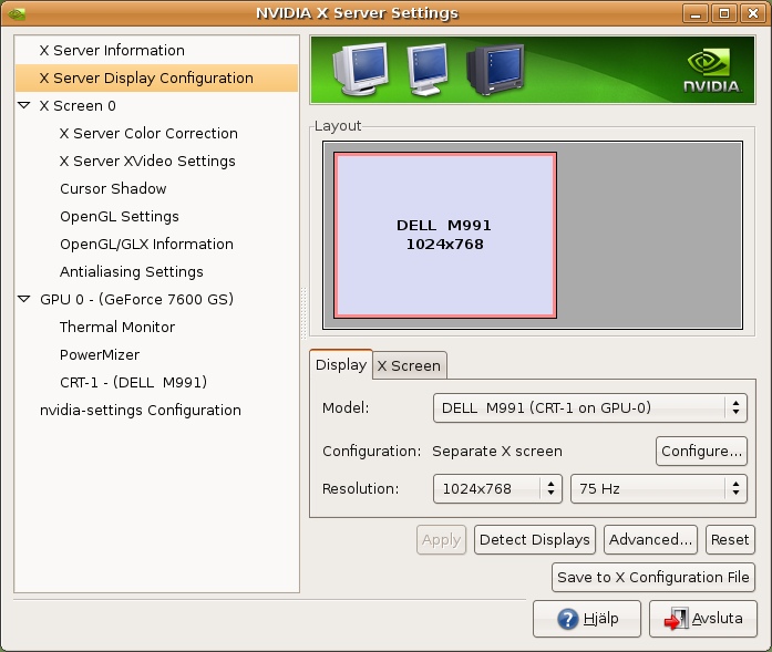

När jag manuellt ställer in min skärm till att vara Dell M991 och på inrådan av Ubuntu loggar ut för att ändringen ska ta skruv, så händer följande.... min inloggningsskärmen (där man skriver användarnamn och lösenord för att komma in i Ubuntu) är GIGANTISK... jag kan inte se den ruta där man skriver vare sig användarnamn eller lösenord.... men då jag vet följden på rutorna så skriver jag både namnet och lösenordet och på så sätt kommer in i Ubuntu....
om jag - via Program -- Övriga -- Skärmar och Grafik - väljer en "vanlig" standardskärm typ plug ń play och rätt upplösning, 1024 x 768, så är inloggingsskärmen bara lite för stor... dvs. rutorna för användarnamn och lösenordet är lite förskjutna åt det högra nedre hörnet på skärmen... Efter att ha loggat in så har uppdateringsfrekvensen ändrats till att vara 50 Hz... jag får manuellt ändra till 72 Hz...
Om jag kikar på inställningarna under Nvidia X server settings så ser bilden ut som följer... se bilden....
Här finns Dell M991 angivet.. varför finns inte denna skärm angiven under Program -- Övriga -- Skärmar och Grafik...

Startar du Nvidia-Settings genom att trycka Alt+F2 och skriver gksu nvidia-settings eller startar du det från System/Administration? Du måste starta det med Alt+F2 och sen ange ditt lösen, sen gör du dina inställningar och sparar allt, kanske omstart, kanske räcker med en ut & inloggning.
Gör du detta redan så glöm mitt svammel. :)
//Tobbe

Howdy...
Case closed..... :)
Det funkade efter din förklaring så nu kör jag en DELL-skärm :D
