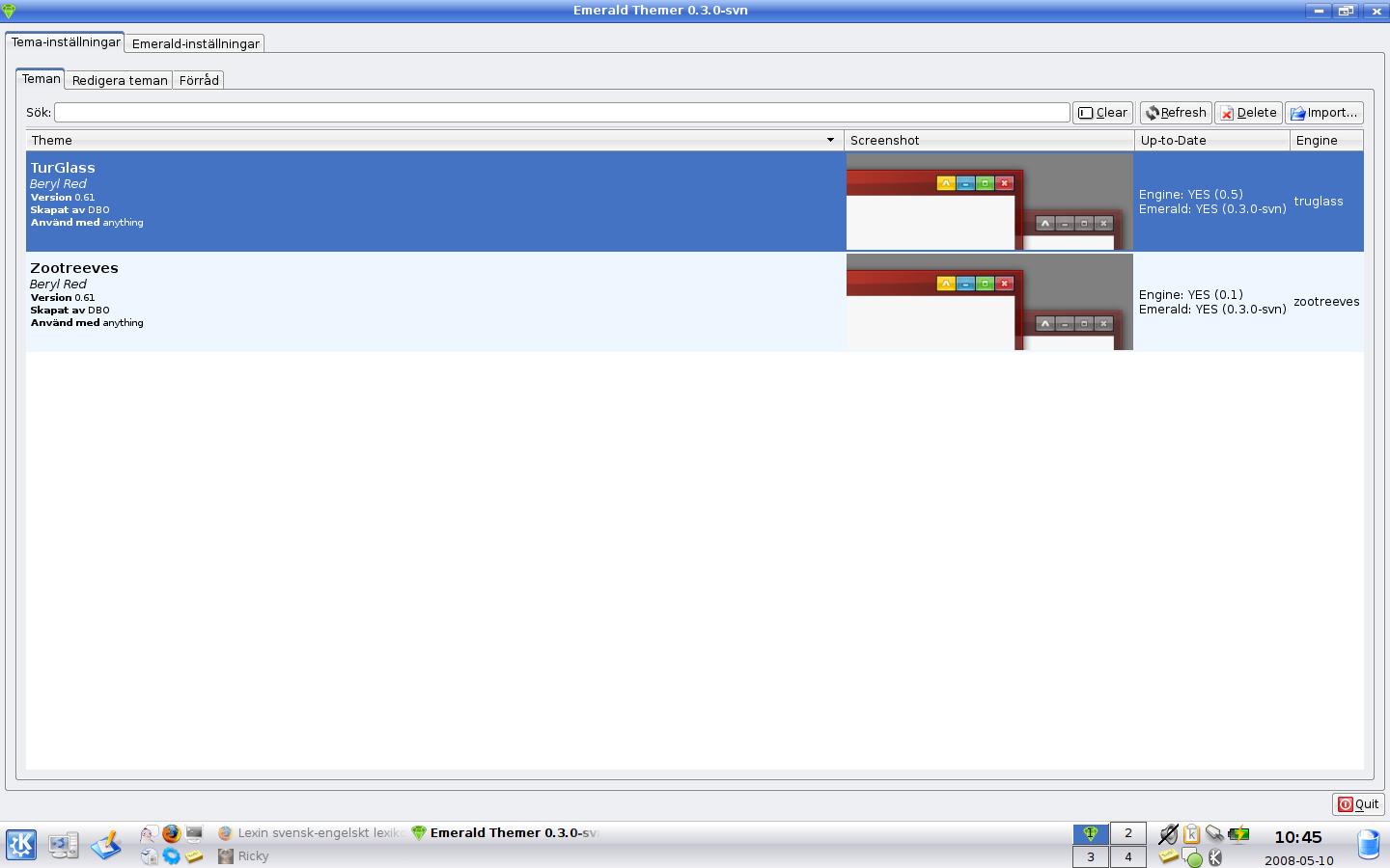

Hej
Hur gör man för att byta tema med Emerald Theme Manager?
Jag menar, om man valt ett tema man vill ha hur lägger man till det? Om man bara trycker på Quit så händer ju inget. Jag hittar ingen Apply knapp.

Jag har för mig att man kan använda Compiz Fusion för att använda Emerald-teman. Jag har också för mig att man ska ändra under "Window Decoration" i ccsm, ccsm är ett GUI där man kan göra ändringar i inställningar i compiz fusion. Ett tips är att intallera det och det gör du genom att öppna terminalen och skriva:
sudo apt-get install ccsm
Sedan skriver du ccsm i terminalen för starta programmet. Det ligger också under System>Inställningar>Advance Desktop Effects Settings
EDIT: Det här löser ju inte ditt problem eller ger svar på din fråga, men jag tror att det är ett steg i rätt riktning.

Compiz fusion använder normalt inte emerald utan något som (numera) heter "kde-window-decorator", så för att få emerald att byta tema så måste du starta emerald (efter att ha startat compiz). (Du kan prova alltihop genom att (i en terminal) först starta compiz: "compiz --replace" och sedan "emerald --replace" och slutligen försöka byta tema med emeralds inställningar).
EDIT: som tweeek säger så kan man med hjälp av ccsm ändra inställningar i compiz, och där välja att köra emerald istället för kde-window-decorator.
Edit2: För att förtydliga, kde-window-decorator som du antagligen använder, går att ställa in där man ställer in utseendet för kde annars, eftersom den använder kde's normala dekorationer (de för kwin).

Kom på att jag kanske ska säga att jag inte fått Compiz-Fustion att fungera på min dator.
Tweeek:
Kubuntu hittar inte ccsm-paketet.
Mekaniserad Apelsin:
Har redan försökt med emerald --replace, fungerade inte, antagligen för att Compiz inte vill.
