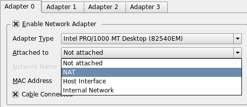

Ska jag välja mitt intel?
Kör jag med Not attached så slutar den starta och får "aborted"
NAT, så funkar det inte med nätet
Host måste jag ange något.

Sen startar du upp din virtuella maskin och kollar om nätverket fungerar, du måste se till så att du i ditt virtuella OS sätter dhcp eller en statisk ip.

ååååh!
KiviE! Det funkar ;D
TJOCKT GRYMT!
Tack så mycket för hjälpen!
ses om 5 minuter... ;) ::)
