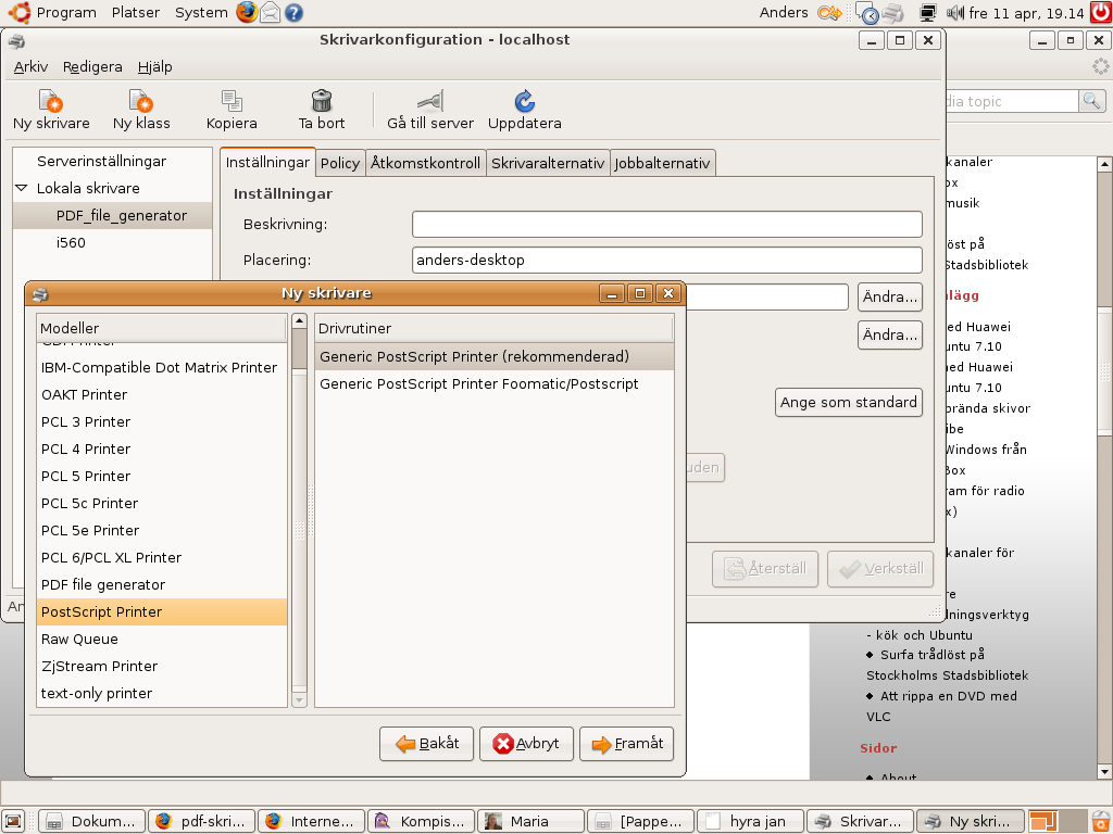

Jag ska skriva ut ett webformulär och måste ha det i pdf. Har lagt till "pdf-skrivaren" men formuläret sparas ändå som postscript, varför?

Blanders
Inlägg: 211
Blev medlem: 28 jul 2007, 12:13
Ort: Bandhagen
Re: PDF konvertering vid utskrift/sparande till fil
Inlägg av Blanders »
Så här ser det ut hos mig, inte riktigt samma parametrar med de kanske motsvarar?
Bowmore
Inlägg: 6212
Inlägg av Bowmore »
Du ska använda drivare Generic -> PDF file generator
Blanders
Inlägg: 211
Ort: Bandhagen
Ah, jag lyckades, tack!
